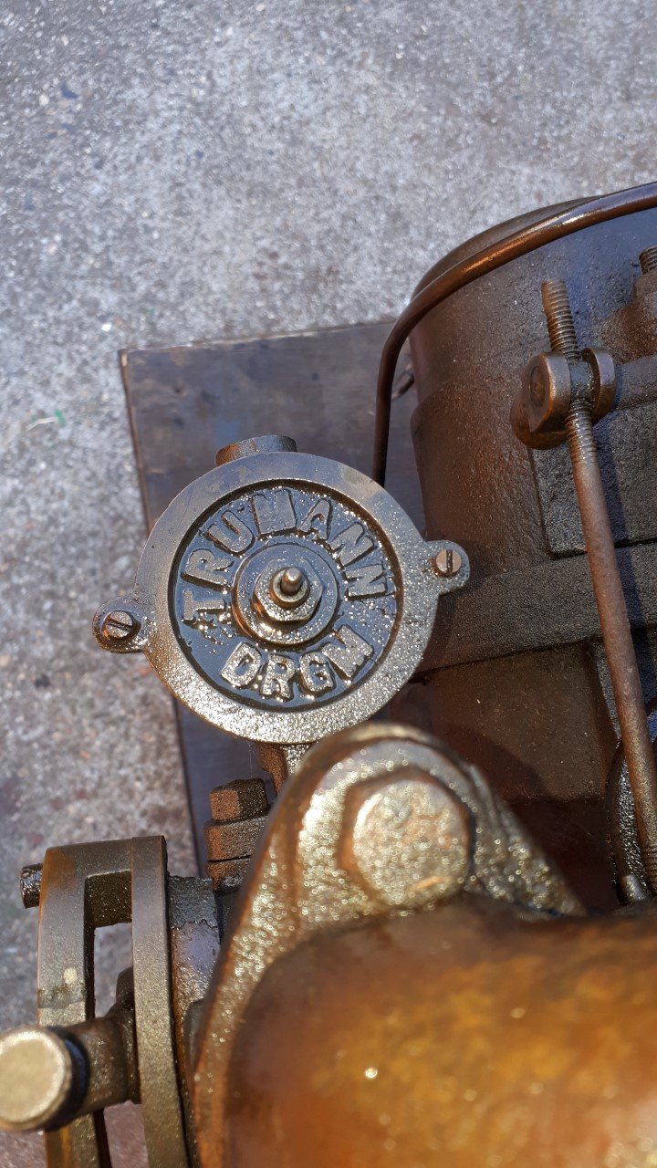

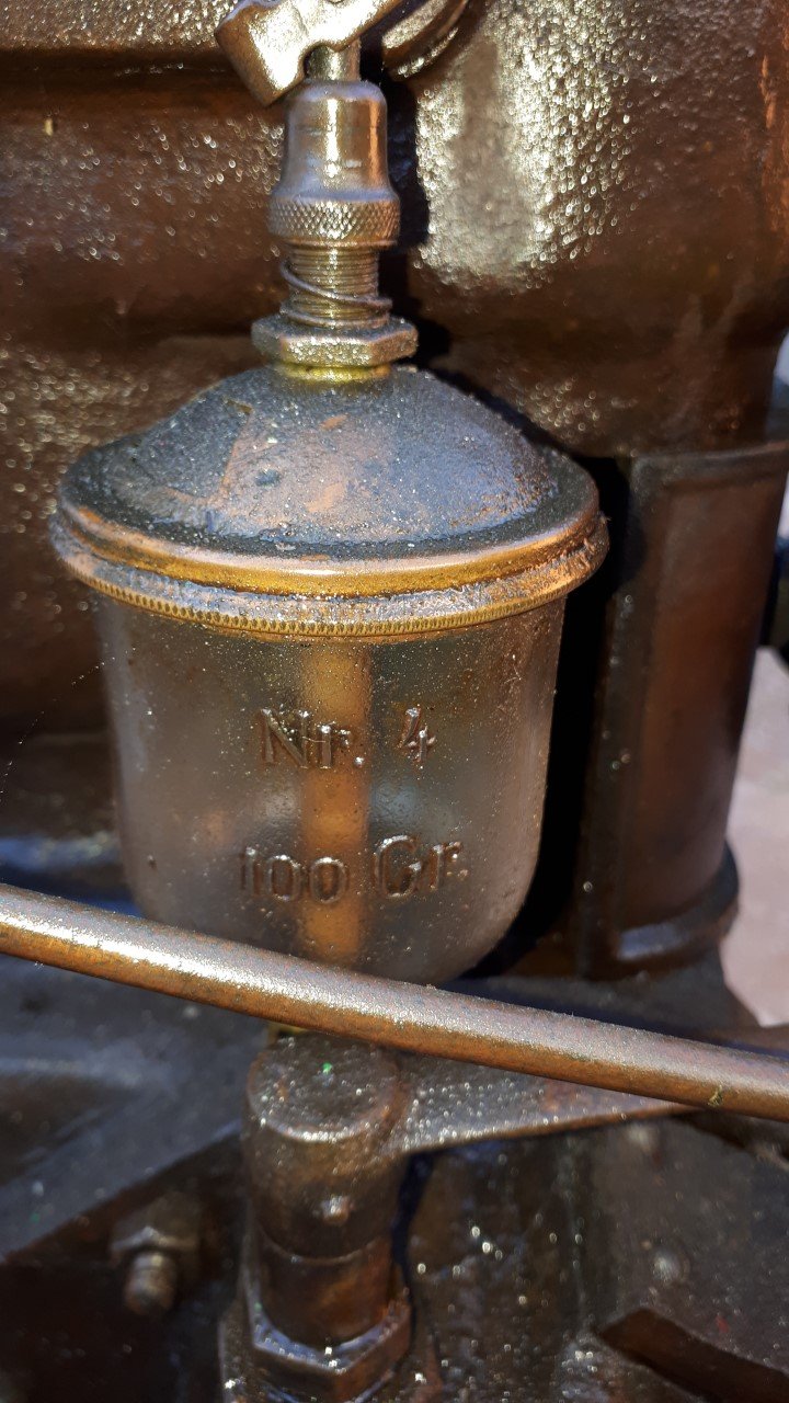

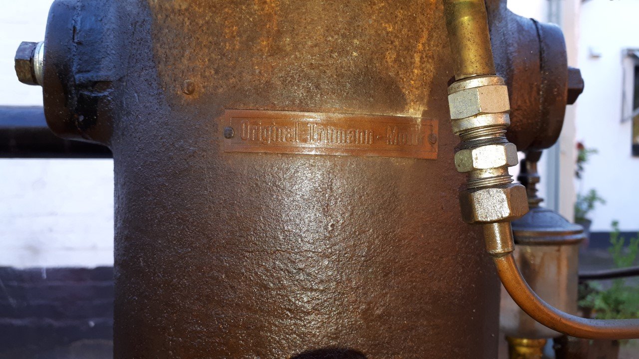

Hallo Motorfreunde
schon wieder ein neues Jahr auf halbem Weg
und wieder einmal ein standmotor [ in der Nachbarschaft ] gefunden :P
diesmal ein Trumann motor benzin/petroleum motor
zustand gut alles dreht usw und komplet
leider nur das Typenschild fehlt [ sehr schade ]

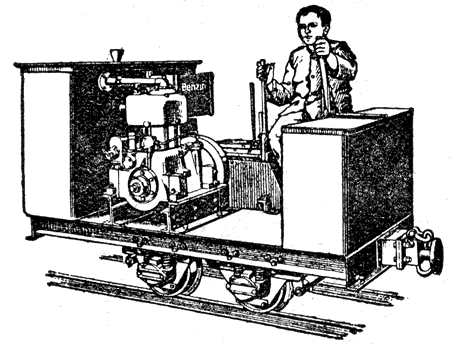

Du zeigst in diesem Thread das Bild einer Jorissen-Feldbahnlokomotive der Maschinenfabrik Ing. Paul Jorissen, Düsseldorf-Grafenberg.
Ich habe vor einiger Zeit hier im Forum um die Identifizierung des Motors der Lok gebeten. Hier kam man zu dem Ergebnis, dass es sich um einen Wolf & Struck-Motor aus Aachen handelt, was geographisch auch besser passt.
Wie kommst Du darauf, dass es ein Trumann-Motor ist?

Beiträge: 1112
Re: Trumann benzin/petroleum motor Selten rariteit
bei die lok war diese tekst dabei von trumann motor
mehr info habe ich leider auch nicht uber die lok und motor [ nur von netz ]

Hier der Thread, leider sind die meisten Bilder mittlerweile verschwunden:
viewtopic.php?f=11&t=6568&p=32364&hilit ... uck#p32364
Der Wolf & Struck sieht schon sehr aus, wie der in der Jorissen-Lok verbaute Motor. Daher wäre natürlich jetzt interessant, woher die Trumann-Info auf Deinem Bild kommt, Ate-Hans.
