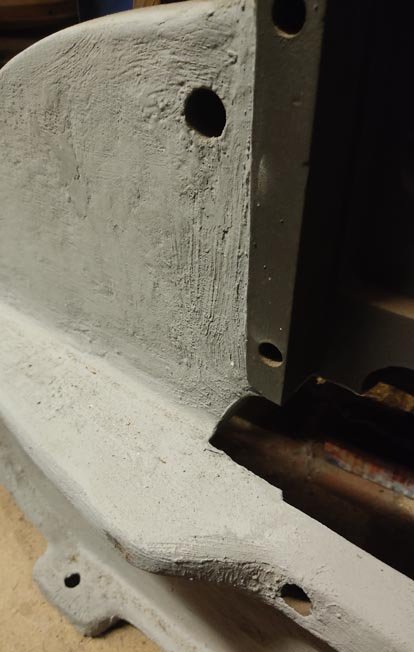

Es gibt zwei Arten des historischen Farbaufbaues. Da man bei Gussteilen noch nicht so saubere, glatte Oberflächen herstellen konnte, wurden diese Teile (Nicht unbedingt alle, aber die wichtigen Teile/Schauseiten) gespachtelt.
Zwischenschritt einer Spachtelung - mit einem Pinsel aufgetragen.

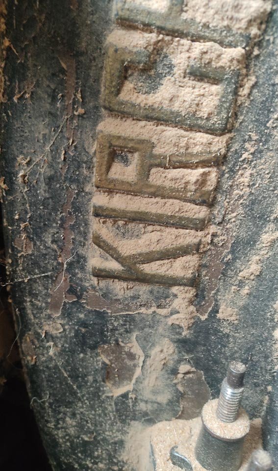

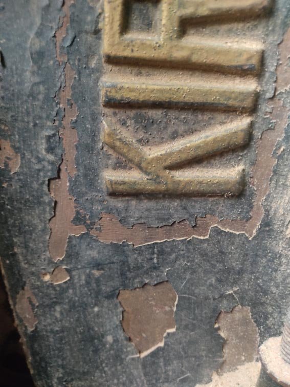

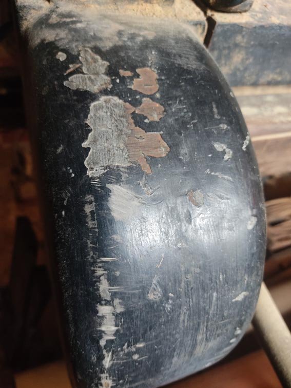

Gestrichene Oberfläche Maschinefabrik Kirchner aus Leipzig 1931
dito. näher dran

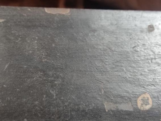

Man sieht die Spachtelschicht, machnmal dicker, machmal Lunker zudeckend
Pickelige Oberfläche: kein Problem!

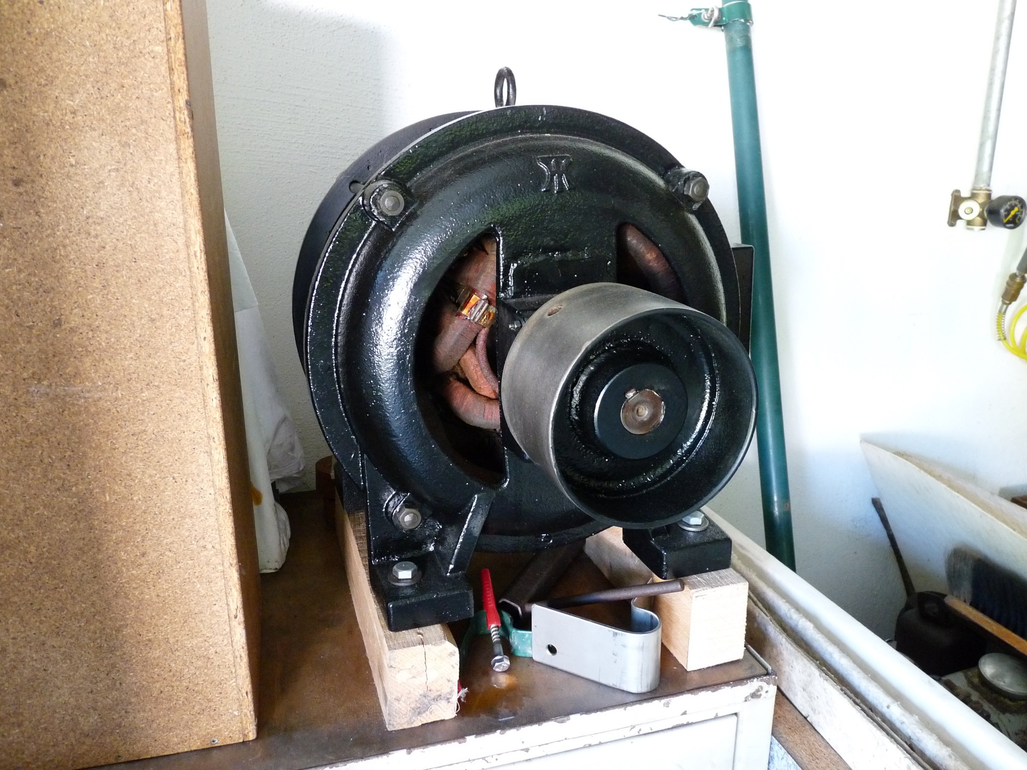

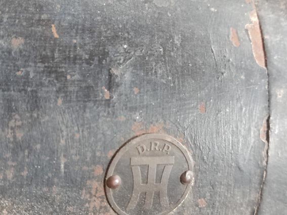

Pinselspuren Elektromotor (Himmelwerk?) 1931
Landsberger (2).jpg (101 KiB) 2622 mal betrachtet
Pinselspuren Maschinenfabrik Landsberger Mannheim 1931

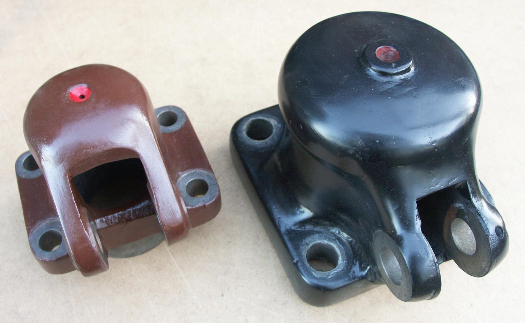

Kappe über dem Einlassventil für den braunen MIH und den schwarzen MKH.
Die Spachtelung absichtlich nicht perfekt und schon bald zu wenig Pinselspuren.

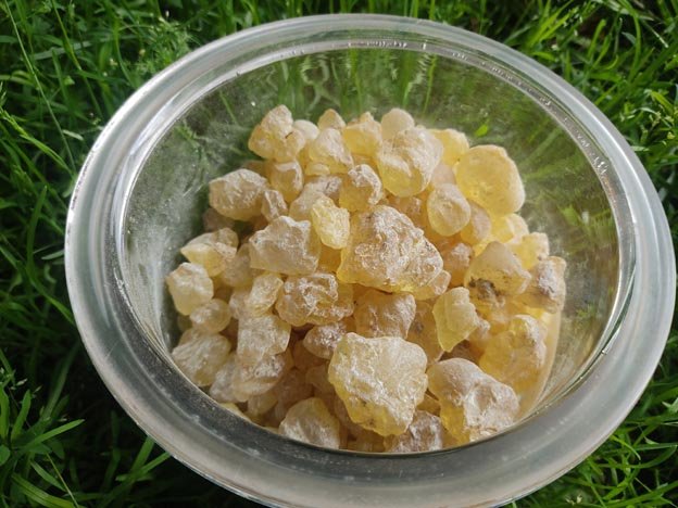

dieses Bild zeigt Dammarharz. So kann man sich vorstellen, wie eigentlich solche Naturharze aussehen. Dieses Dammarharz, ist für die o.g. Zwecke nicht geeignet. Die Stücke des Copalharzes sehen anders aus.
Viele Grüße DEUTZI

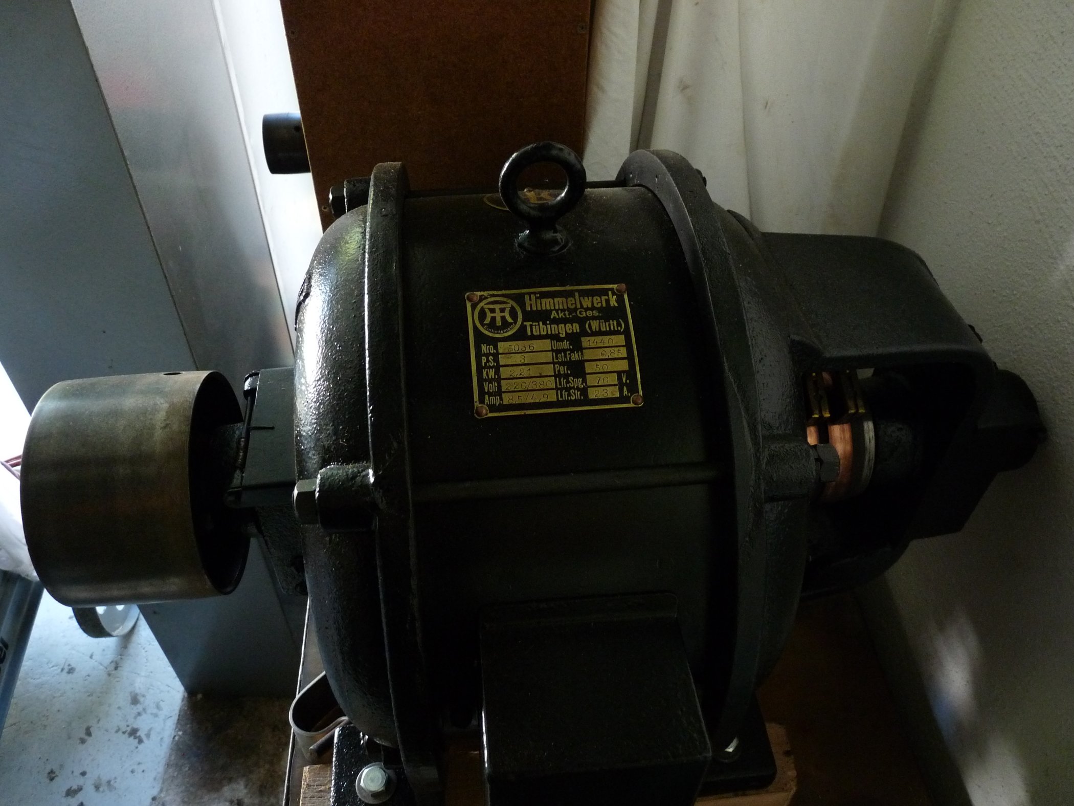

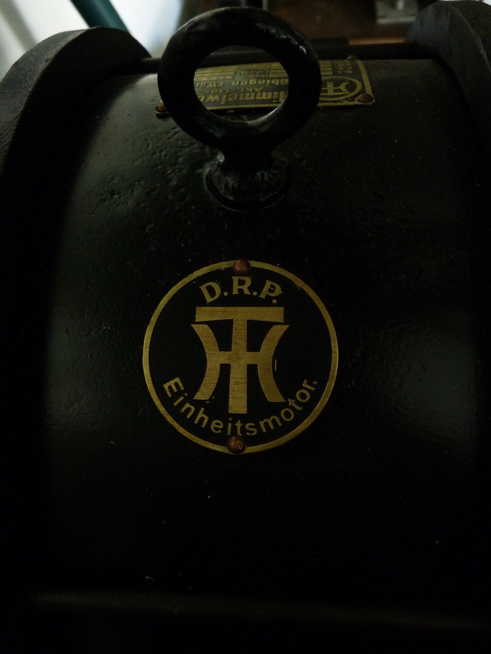

Der Elektromotor H T ist Himmel Tübingen

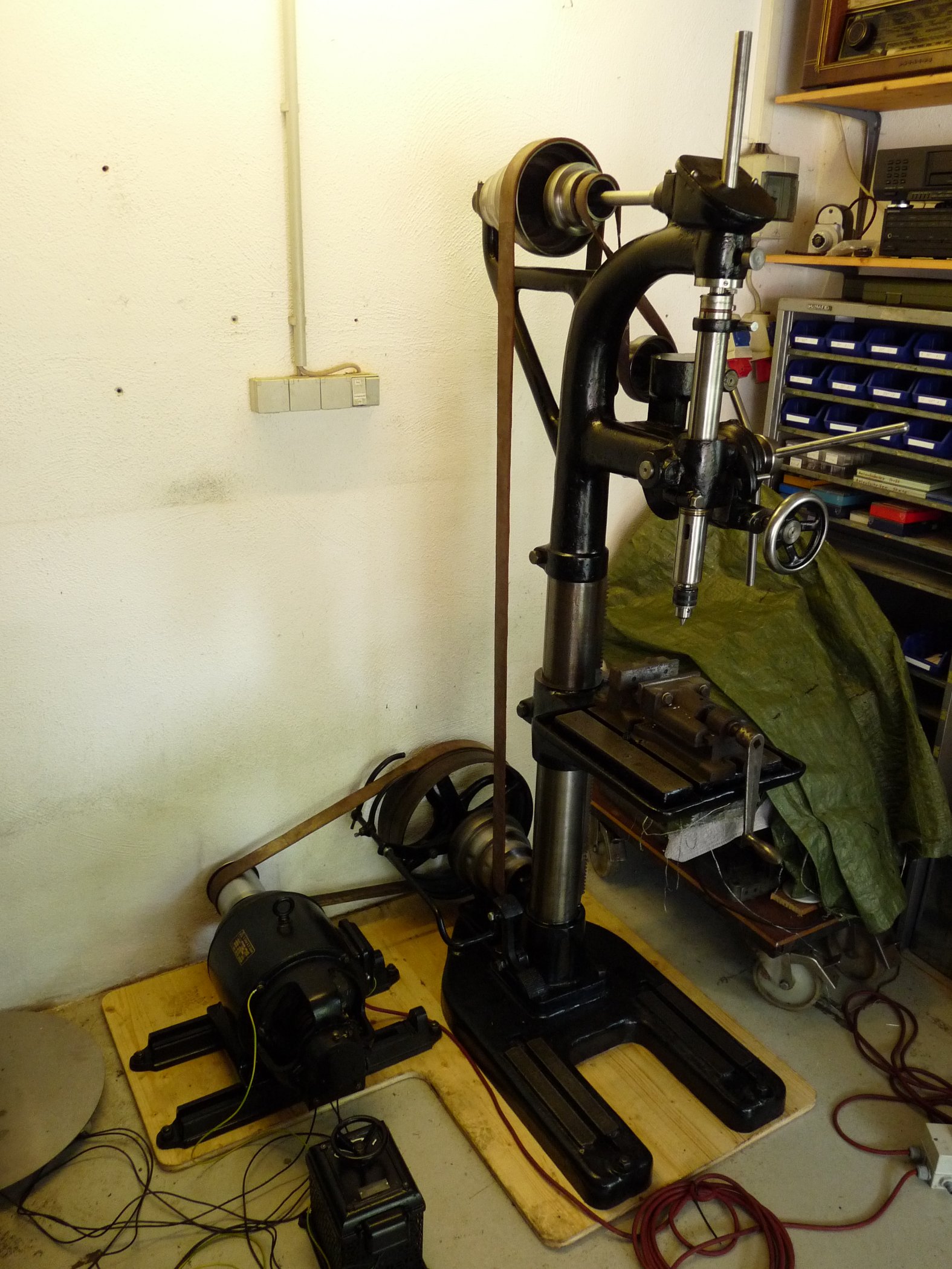

Meine neue Ständerbohrmaschine strahlt auch wieder im Seidenglanz aber vermutlich länger da 2k als mit Copalharz.
