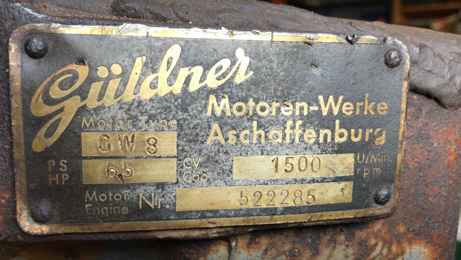

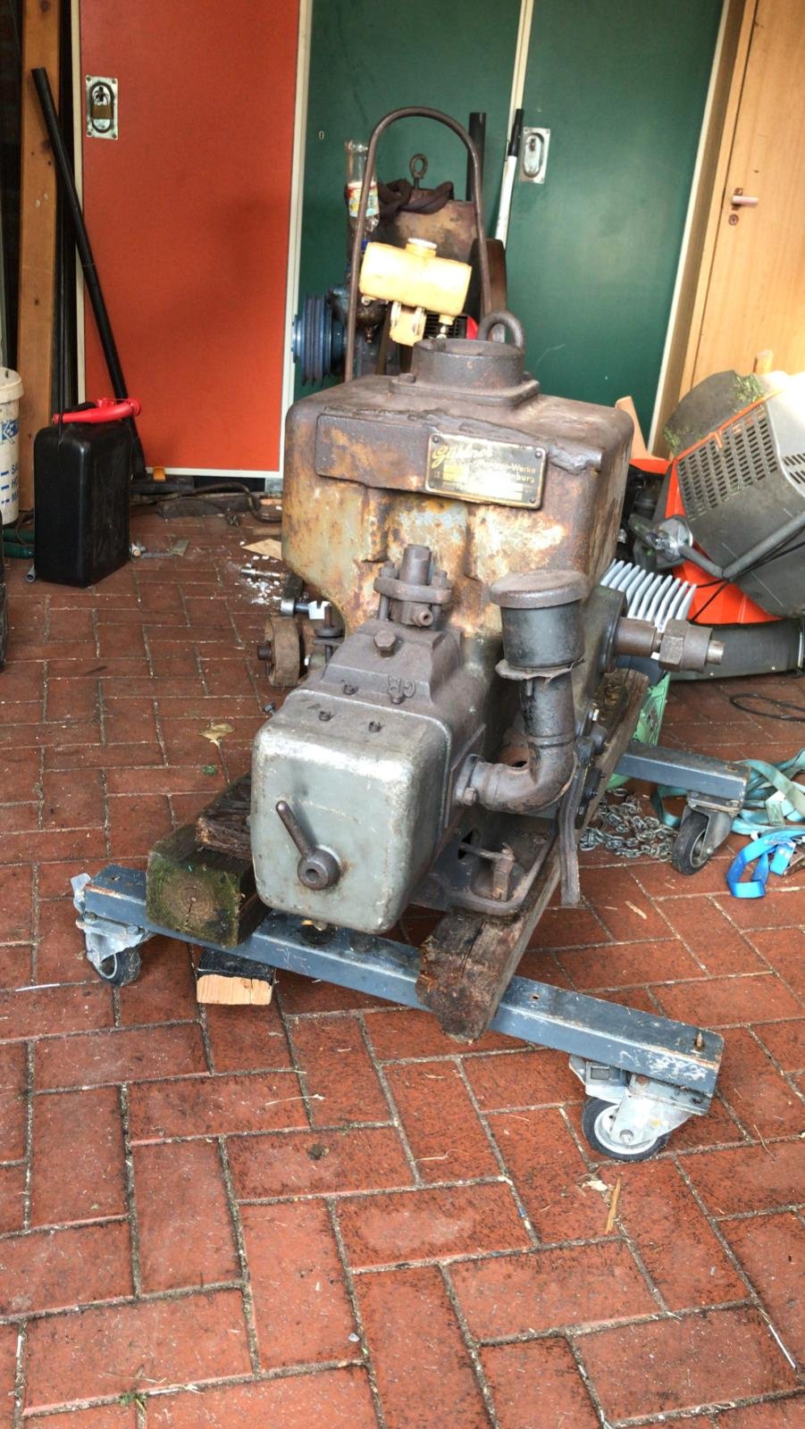

Moin, ich habe heute diesen Motor bekommen.
Ich plane ihn ans laufen zu bringen und ggf. zu restaurieren.
Eine ET Liste und Bedienungsanleitung als .pdf. wäre hilfreich.
Leider fehlt die Einspritzpumpe und das Schungrad.
Was für eine Einspritzpumpe gehört zu diesem Motor?
Im Netz ist zu diesem Motor nicht viel zu finden...anscheinend nicht so häufig gebaut?

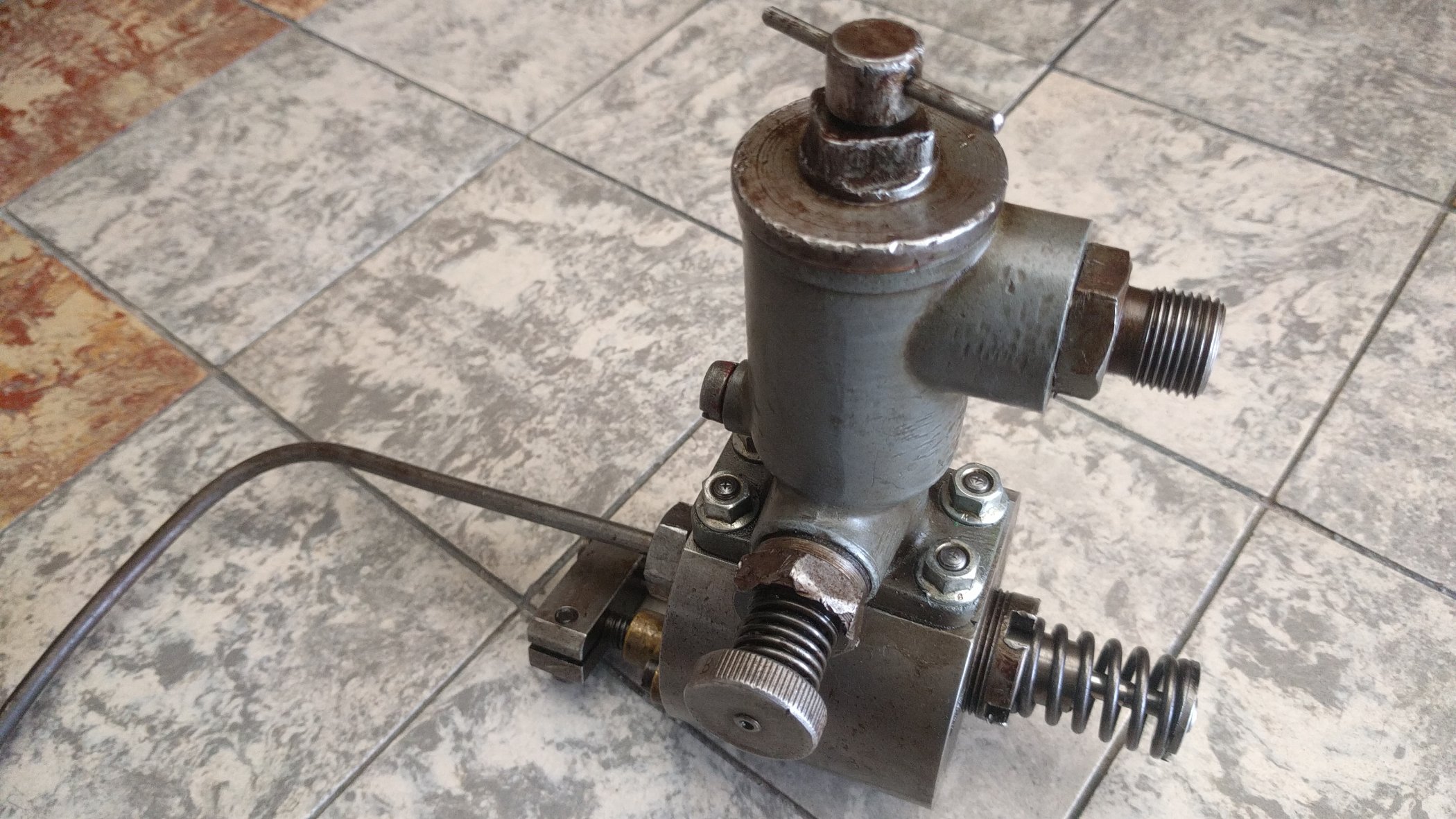

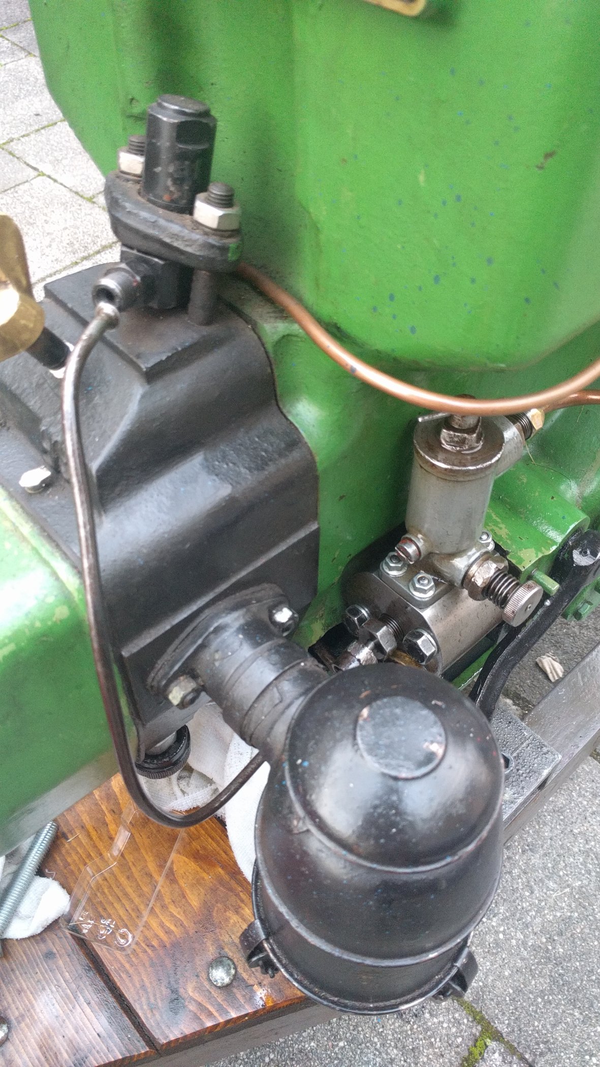

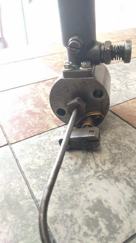

die GW 8 Motoren gibt es eigentlich noch häufig :idea:
Verbaut ist bei den GW Motoren eine Natter Einspritzpumpe, wie auf den Bildern zu sehen :idea:

Habe den Motor heute bis auf den Rumpf zerlegt... sieht alles brauchbar aus, nur das Schwallblech ist beschädigt.
Jetzt stellt sich die Frage, ob es möglich ist an eine Schwungscheibe und eine Einspritzpumpe zu bekommen. :?:
Den Motor zu schlachten bzw. zu verschrotten wäre für mich die letzte Option.
