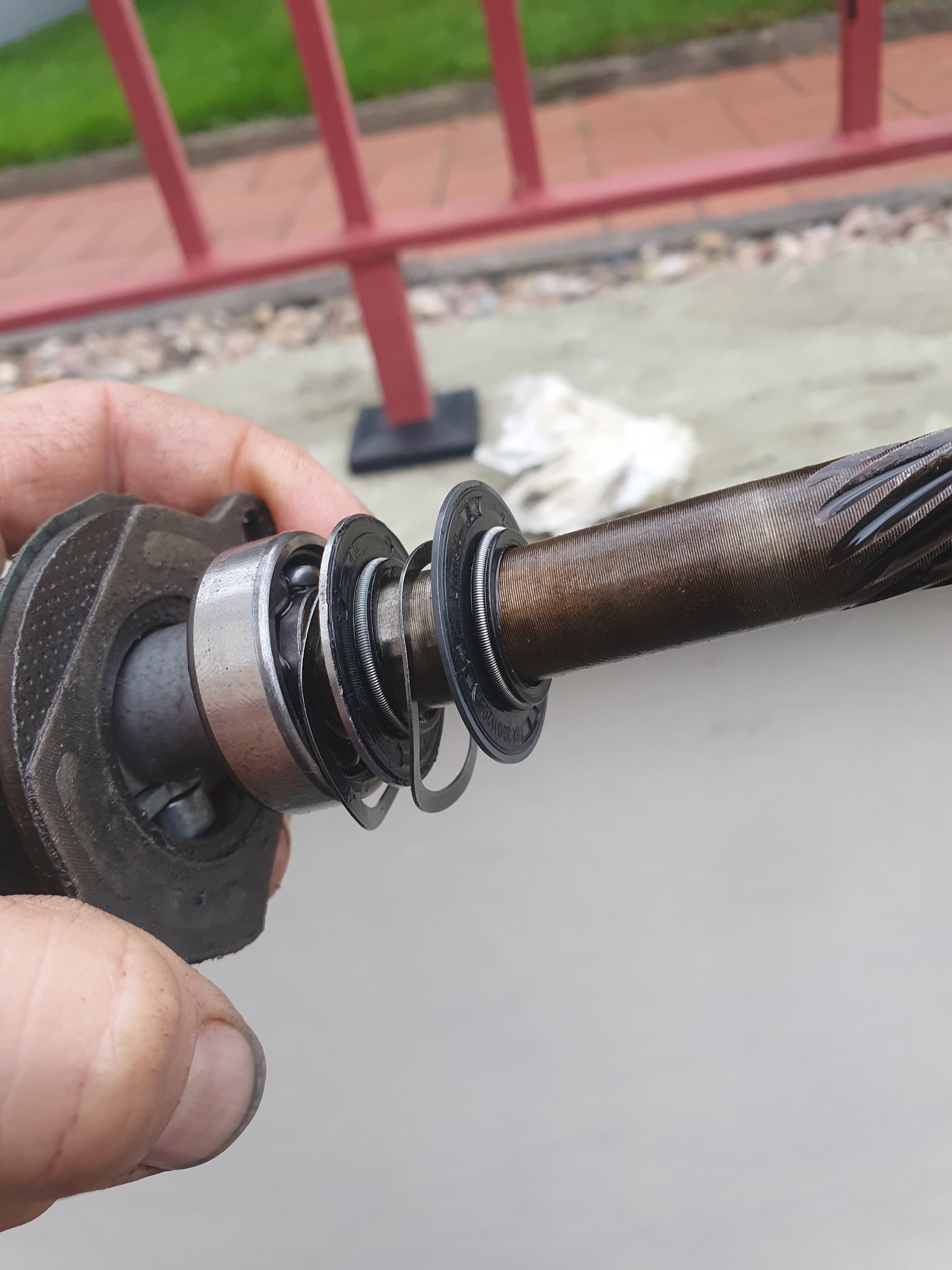

Ich hab den Regler ausgebaut um mir das Teil mal genauer anzuschauen. Öl war noch noch ein paar Tropfen drin, allerdings befanden sich auf der Welle gleich zwei Wellendichtringe mit zwei Federscheiben hintereinander.
Kann das so richtig sein oder ist da mal was doppelt verbaut worden?

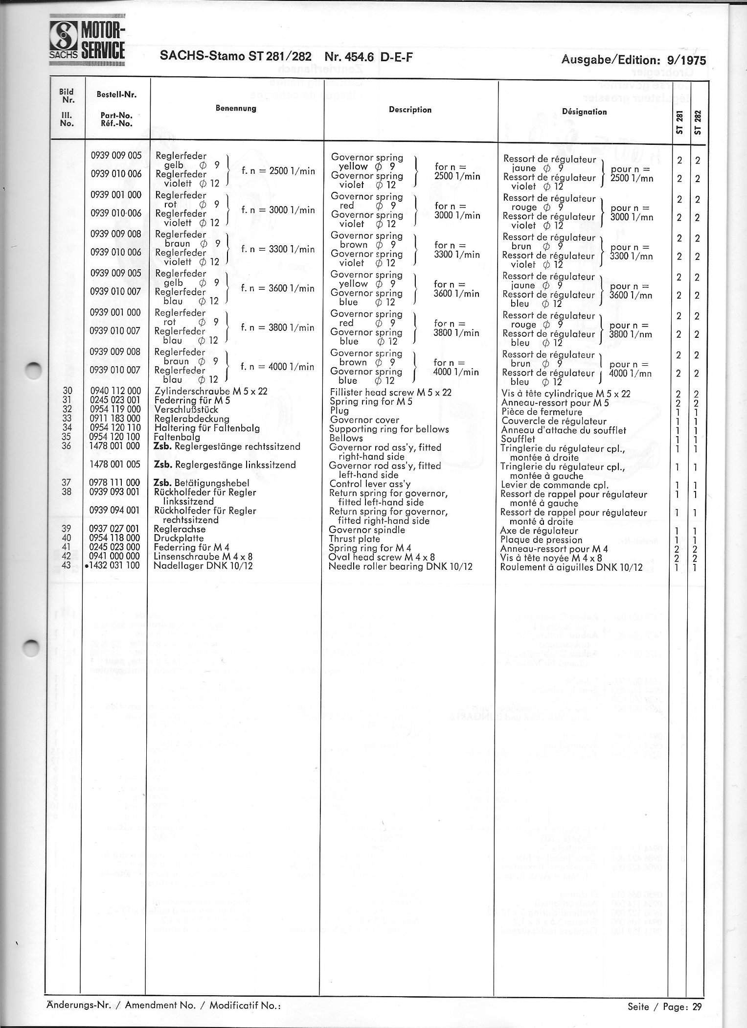

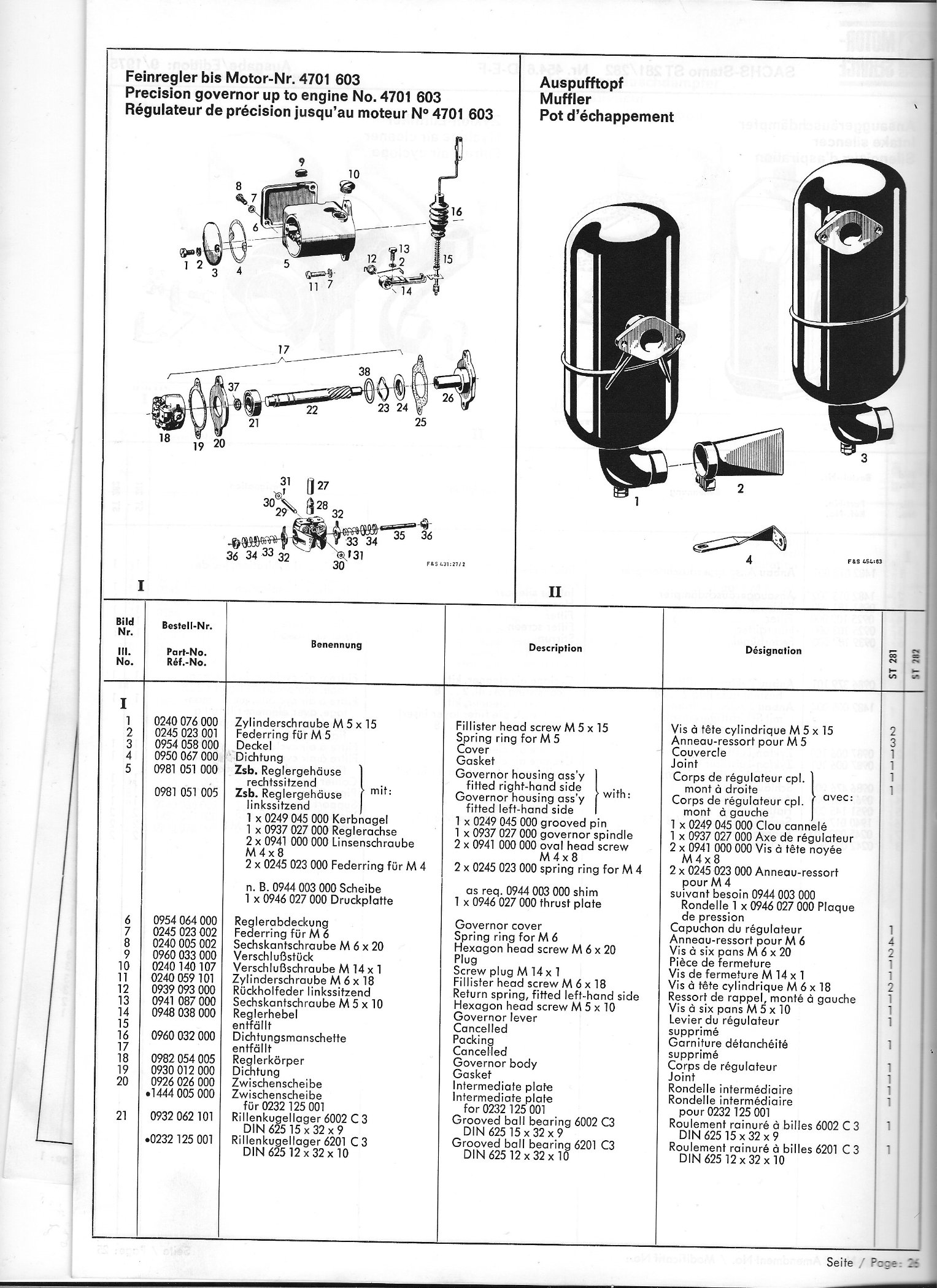

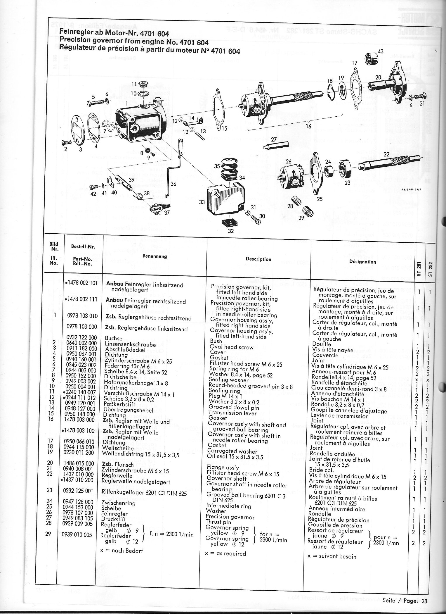

ich habe dir einmal die Ersatzteilliste des Reglers eingescannt, da solltest du alle Teile drauf erkennen die original verbaut sind. Grundsätzlich sollte der Regler bei nicht laufenden Motor mit dem Gashebel in Vollgasstellung die Drosselklappe ganz aufdrücken.
Ich hoffe das hilft dir schonmal weiter.
Habe gerade gesehen, dass noch etwas fehlt. Hier nochmal zwei Bilder.

Hallo Moritz, hab Dank für die schnelle Rückmeldung.
Hat mir geholfen. Auf die Welle vom Regler gehört demnach nur ein Wellendichtring samt Federring.
Der Vorbesitzer hat es wohl gut gemeint :lol:

Oder schau doch erstmal besser, ob einer der beiden Ringe noch in Ordnung ist. Ich behaupte jetzt einfach mal, dass der Dichtring jetzt nicht so wichtig ist wie die, die das Kurbelwellengehäuse abdichten, beim 100er Stamo zum Beispiel gibt es gar keinen Dichtring auf der Reglerwelle. Ich würde es also erstmal so ausprobieren und dann schauen ob es klappt, es kann durchaus sein, dass durch die zwei Ringe der Abstand der Druckstifts vorn am Regler so verändert wurde, dass er nicht mehr richtig arbeiten konnte/kann.
