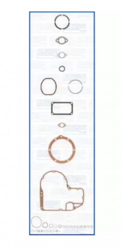

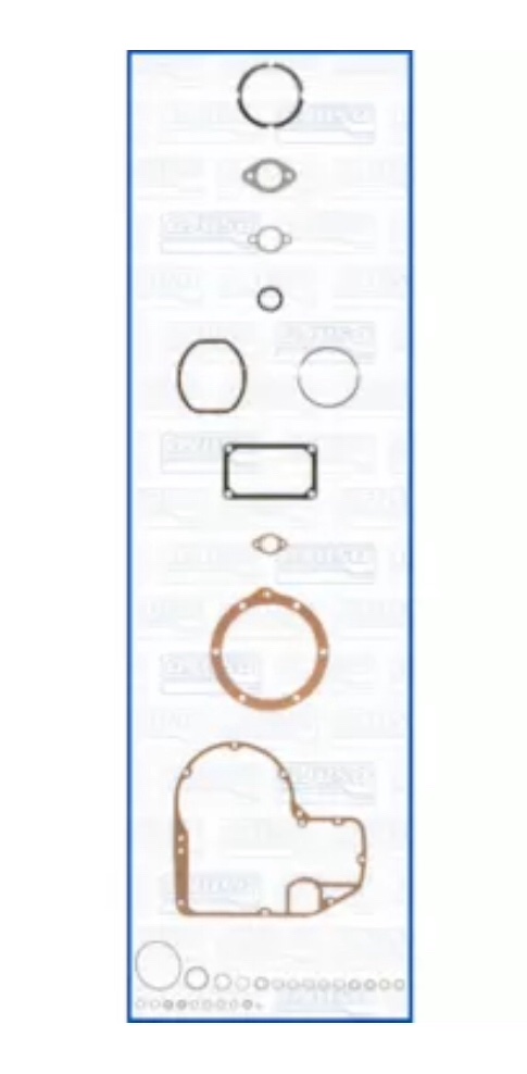

Durch Zufall bin ich bei der Teilesuche für meinen Einzylindermotor Güldner LKA darauf gekommen, dass es diesen bis Mitte der 70er Jahre als Lizenzbau in Spanien gab. Und da man hier nur Dichtungen für die Mehrzylinder bekommt, hab ich mir den kompletten Motordichtsatz (also oben und unten) vom „Diter (MWM) LKA“ bestellt, welcher von Ajusa unter der Nummer 50CAH033500 für etwa 30€ verkauft wird. Der passt augenscheinlich gut, lediglich eine Ansaug/ Krümmerdichtung ist zu groß, es fehlt eine Dichtung für den Spaltfilter sowie ein Simmerring scheint zu wenig. Dafür aber sonst wirklich passend bis zum Ventildeckel mit den Ölbohrungen in der Korkdichtung.
Vielleicht hilft es ja nochmal jemandem.
