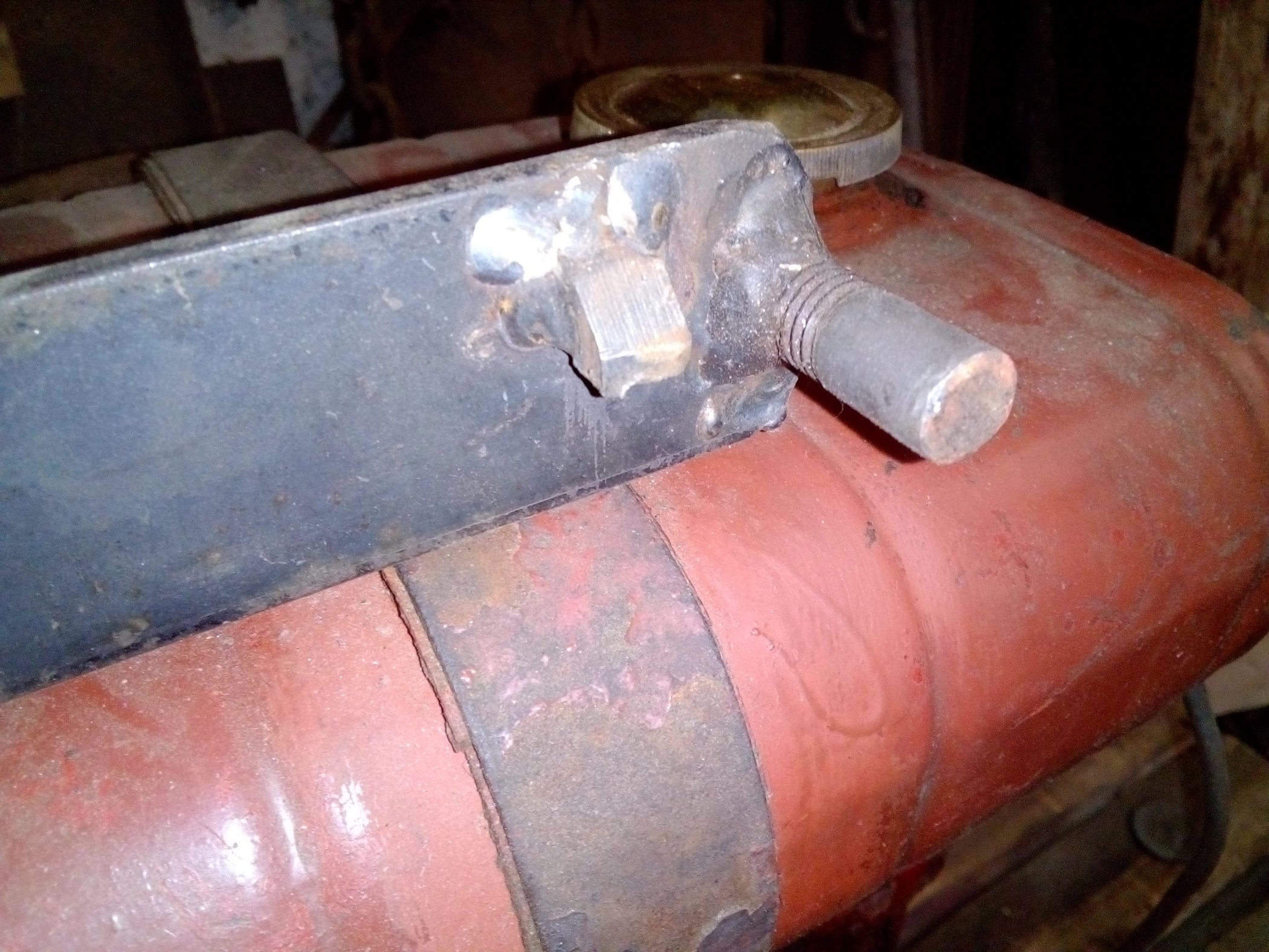

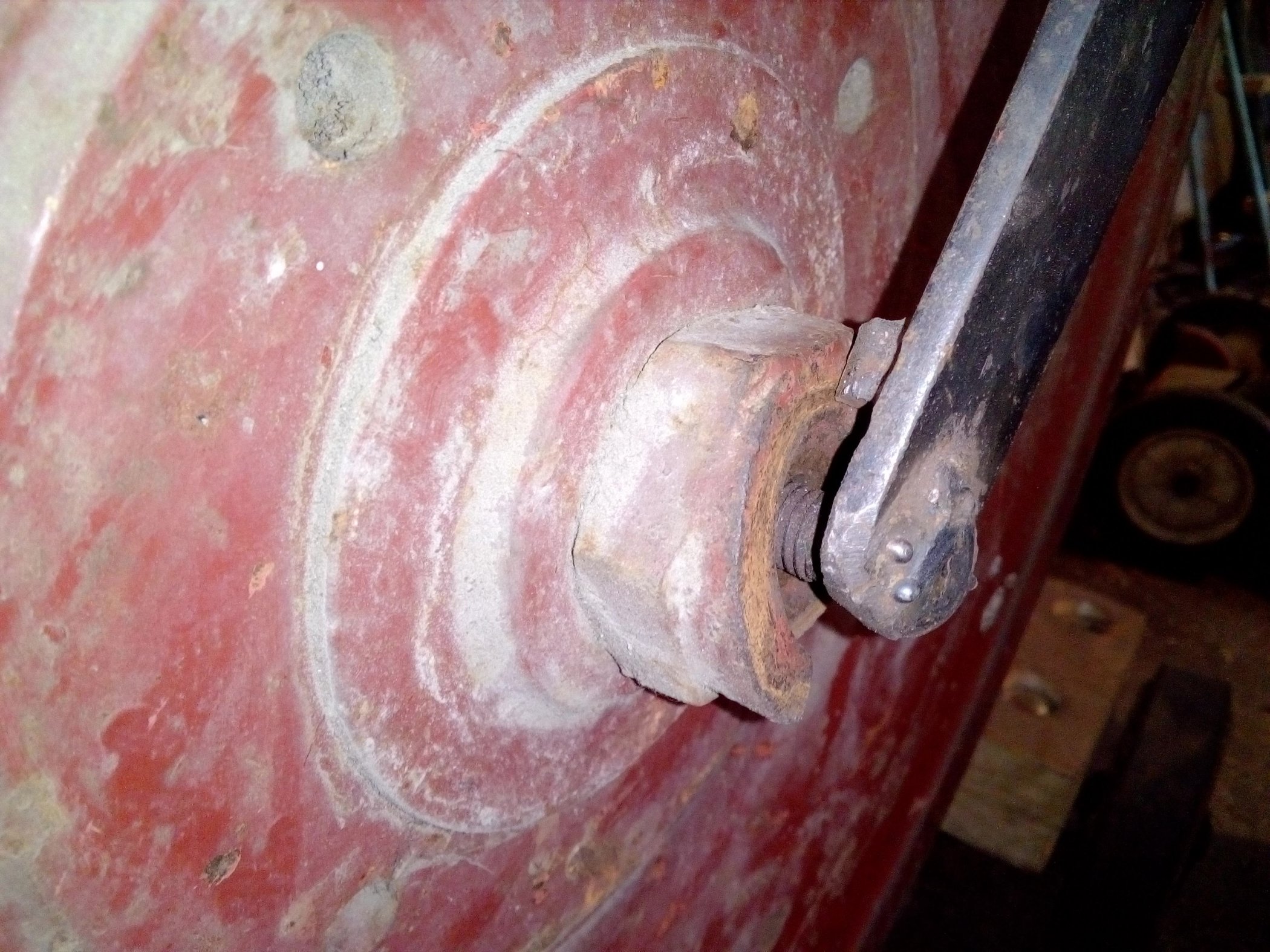

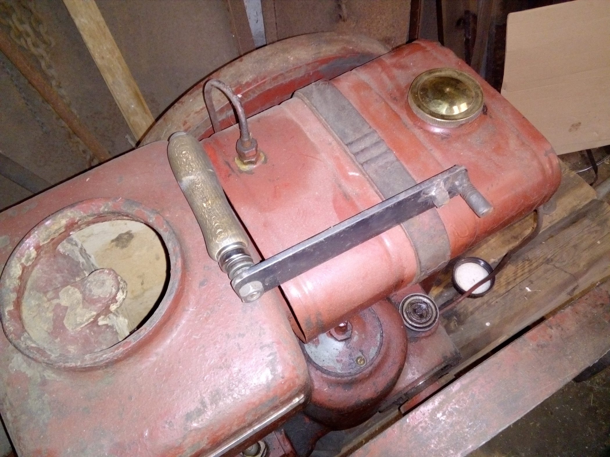

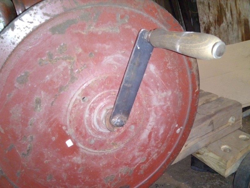

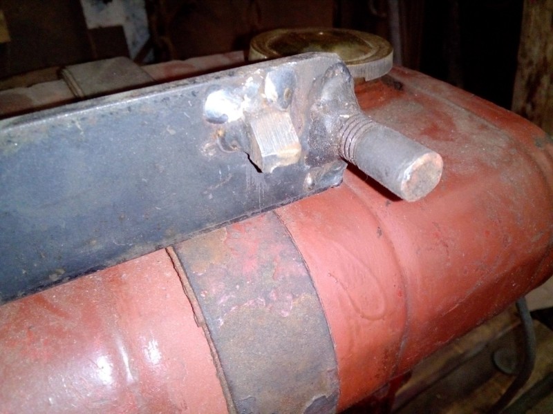

Mein Bauvorschlag zur Kurbel: Ein Stück 12mm Schraube als Passstift, Flacheisen 40x5, eine lange Schlossschraube und ein durchbohrtes Feilenheft. Dazu ein Stückchen Alteisen gefeilt und angeschweißt als Mitnehmer. Funktioniert gut, aber beim Ankurbeln muss man stets aufpassen. Beim Benziner besteht mehr noch als beim Diesel die Gefahr von Rückschlägen. Die Kurbel nicht ganz umfassen, sondern Finger und Daumen auf dieselbe Seite legen (Affengriff).

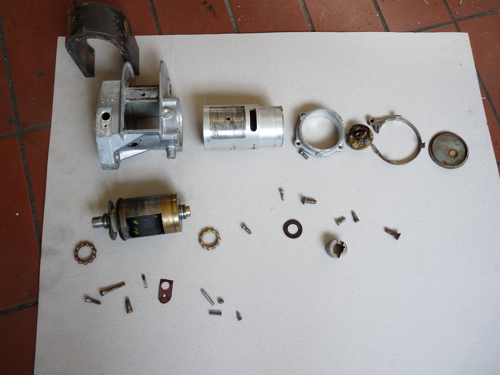

hör auf irgendwie am dem Magneten herum zu hebeln. Die vier Schrauben vom Gehäusedeckel brauchst du nicht öffnen um an den Unterbrecher zu kommen. Wenn du die Schraube am Spannband mit Deckel (Früh-Spätverstellung)öffnest kannst du diesen abnehmen und du hast den Rotor mit Unterbrecher vor dir.
War doch gerade aktuell in meinem Bericht!?
viewtopic.php?f=90&t=9863
Fotos sagen mehr als Worte. Wenn du Fotos von deinen Problemen postest kann dir besser und schneller geholfen werden!!!

sei beim Zündmagnet bitt unbedingt vorsichtig, wenn du die Vier Schrauben gelöst hast, versuchst du wohl den Anker rauszuziehen, bitte schraub erst den Hochspannungsabnehmer ab und die kleine Schraube auf der gegenüberliegenden Seite, sonst kannst du beim rausziehen den Schleifring und ggf. auch den Hochspannungsabnehmer beschädigen und das wird teuer. Ich würde dir auch nicht empfehlen den Anker auszubauen, da du so das Magnetfeld schwächst und der Magnet dann wieder neue magnetisiert werden muss (kann sein, dass das bei dir eh gemacht werden muss).
Ich würde wie schon vorgeschlagen erstmal nach dem Zündzeitpunkt schauen und ggf. auch mal den Unterbrecherkontakt säubern. Dazu kannst du diesen ruhig ausbauen und auch mal mit einem Durchgangsprüfer schauen, ob der Kontakt gegeben ist.

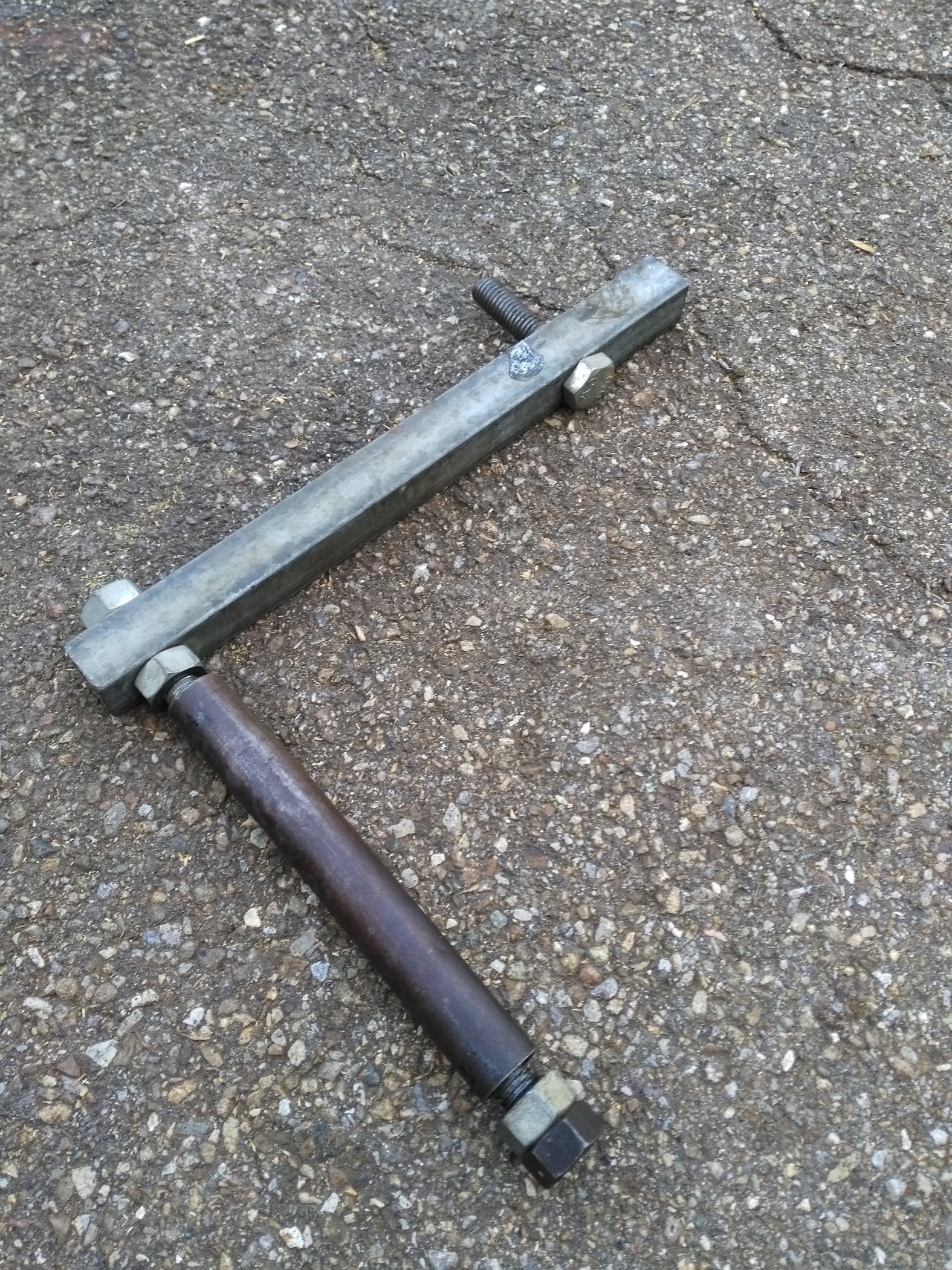

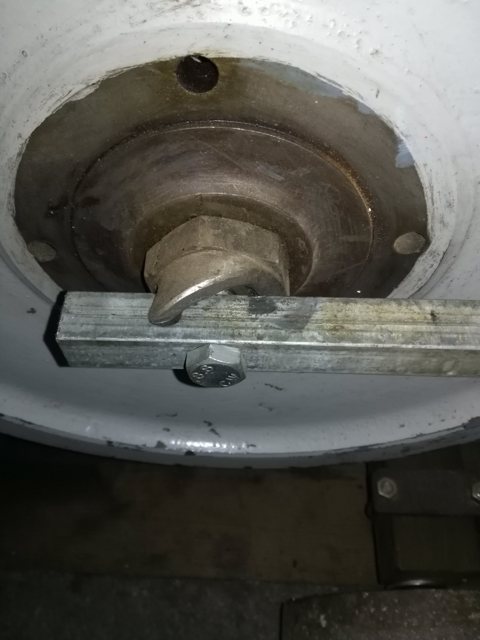

Eine Kurbel schnell selber bauen geht auch ohne Schweißgerät.
Hab ich schon zwei/drei mal gemacht, weil die Originale nicht mehr vorhanden war. Hat sich bisher sehr gut bewährt :D
