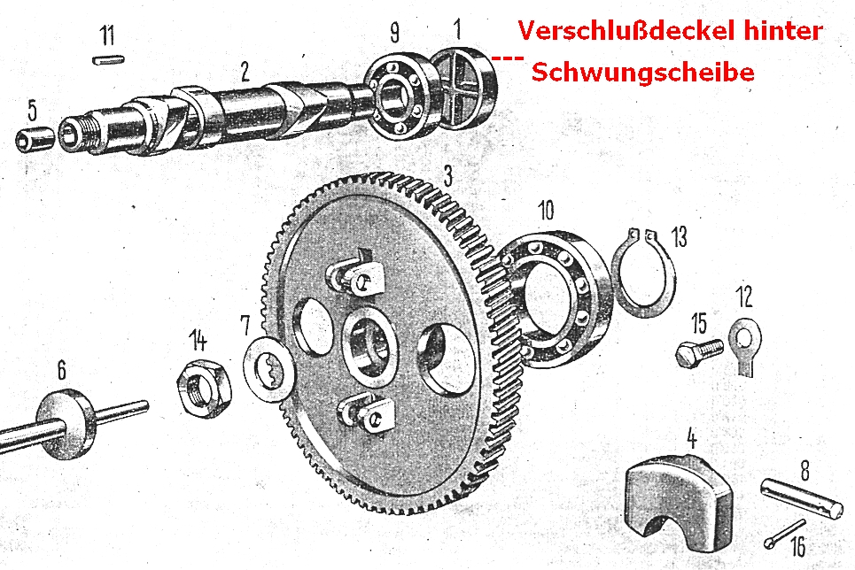

Liebe 1H65 Schrauber,hatte schon mehrfach das Problem das der Verschlußdeckel der Nockenwelle nach längeren Lauf des Motors(BHKW),
heraus gefallen ist,und das Öl austrat.Die Sitzbreite beträgt nur ca 5mm, und Deckel besteht aus Hartgummi.Beide Motoren habe ich mit
einer Kurbelgehäuseabsaugung ausgerüstet damit zumindest kein Überdruckproblem auftritt.
Hatte Jemand schon ein ähnliches Problem? Vielleicht sogar noch eine Lösung?

Mit den Deckeln hatte ich noch nie Probleme.
Ich klebe die Deckel immer mit Dichtmasse ein.
Bei einem meiner 1H65 war ein Halteblech über den Deckel geschraubt.
Das Blech war an einer Schraube für den Kurbelwellenlagerdeckel befestigt.
Ev. hilft das bei deinem Problem.

die Teile die du beschreibst, werden eigentlich nur mit Spritzöl geschmiert.Könnten eigentlich keine größere Mengen Öl austreten.
Mein Vorschlag wäre,kontrolliere am Ventieldeckel das Überdruckventiel welches Überdruck im Kurbelgehäuse entweichen läßt.
Sollte das Ventiel nicht öffnen,schieben die Öldämpfe größere Mengen Öl über solche Öffnungen wie den Durchtritt der Einspritzltg.
am Deckel nach draußen.
Gruß,Lunte
