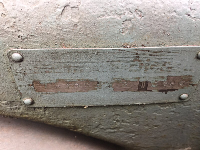

soweit ich das Typenschild entziffern kann, sind als Leistung 8PS/1500 1/min angegeben.
Somit dürfte es sich um einen DL2 handeln.

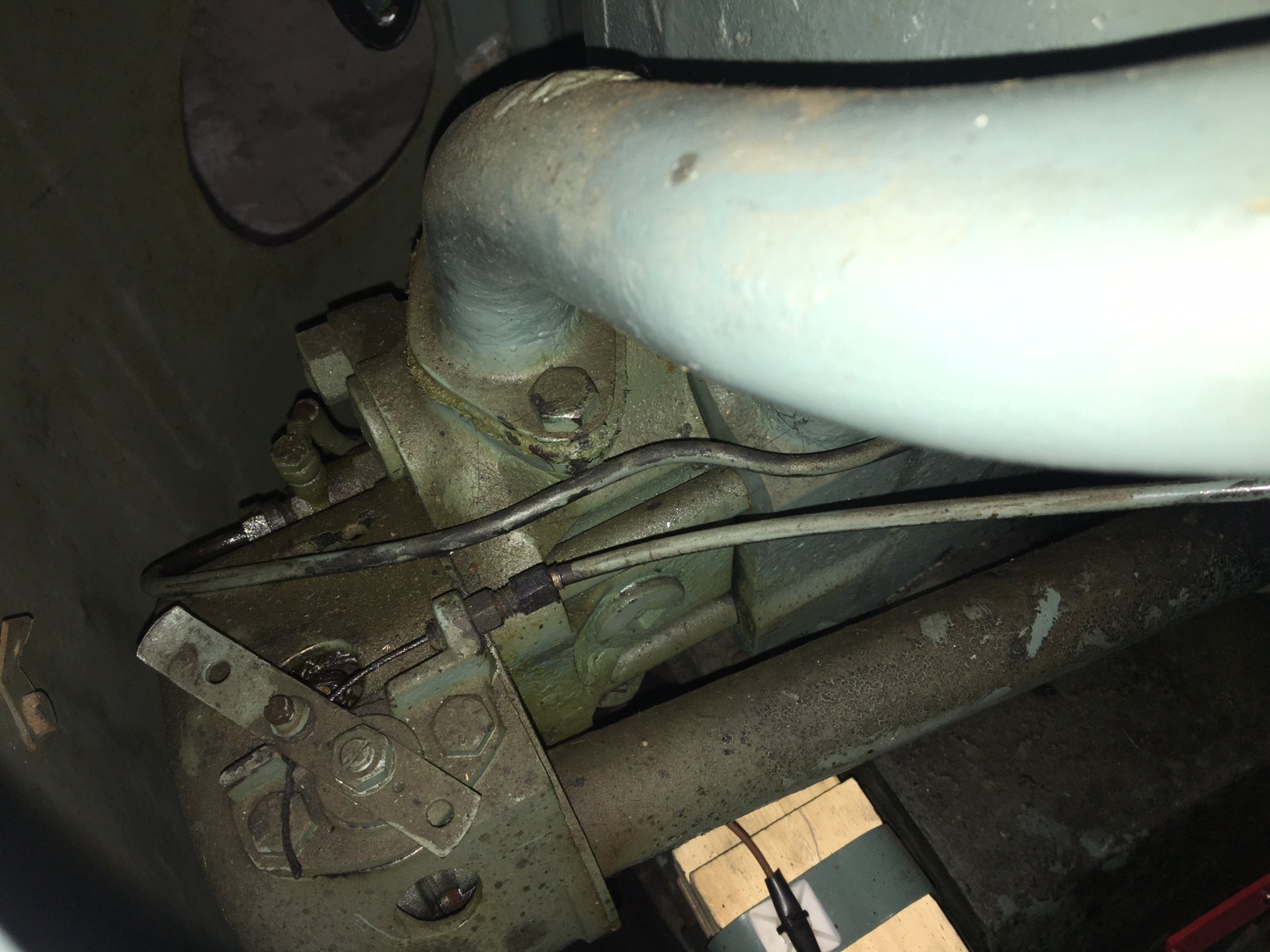

Es wäre schön ein oder sogar mehrere Bilder des gesamten Motors zu sehen. :roll:
Wenn er schon so selten ist.

Motor ist im eingebauten Zustand und daher schlecht zu fotografieren.

Ja, das ist ein DL2. Gibt's denn noch ein Foto von der Maschine?

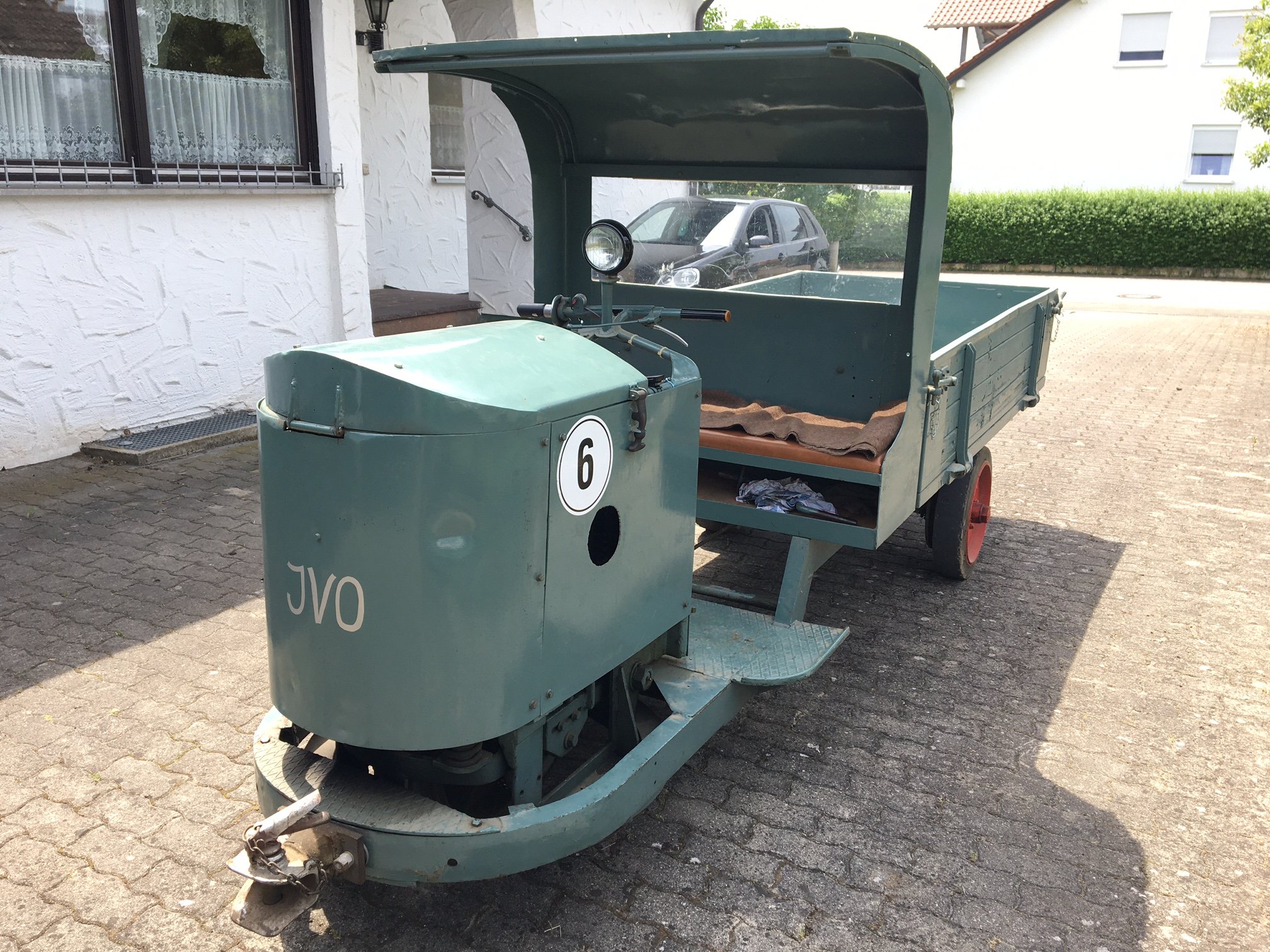

hier ein Bild von der gesamten Maschine.

Wunderschönes, archaisches Gerät. Gratulation, gibt's bestimmt nicht mehr häufig anzutreffen!
