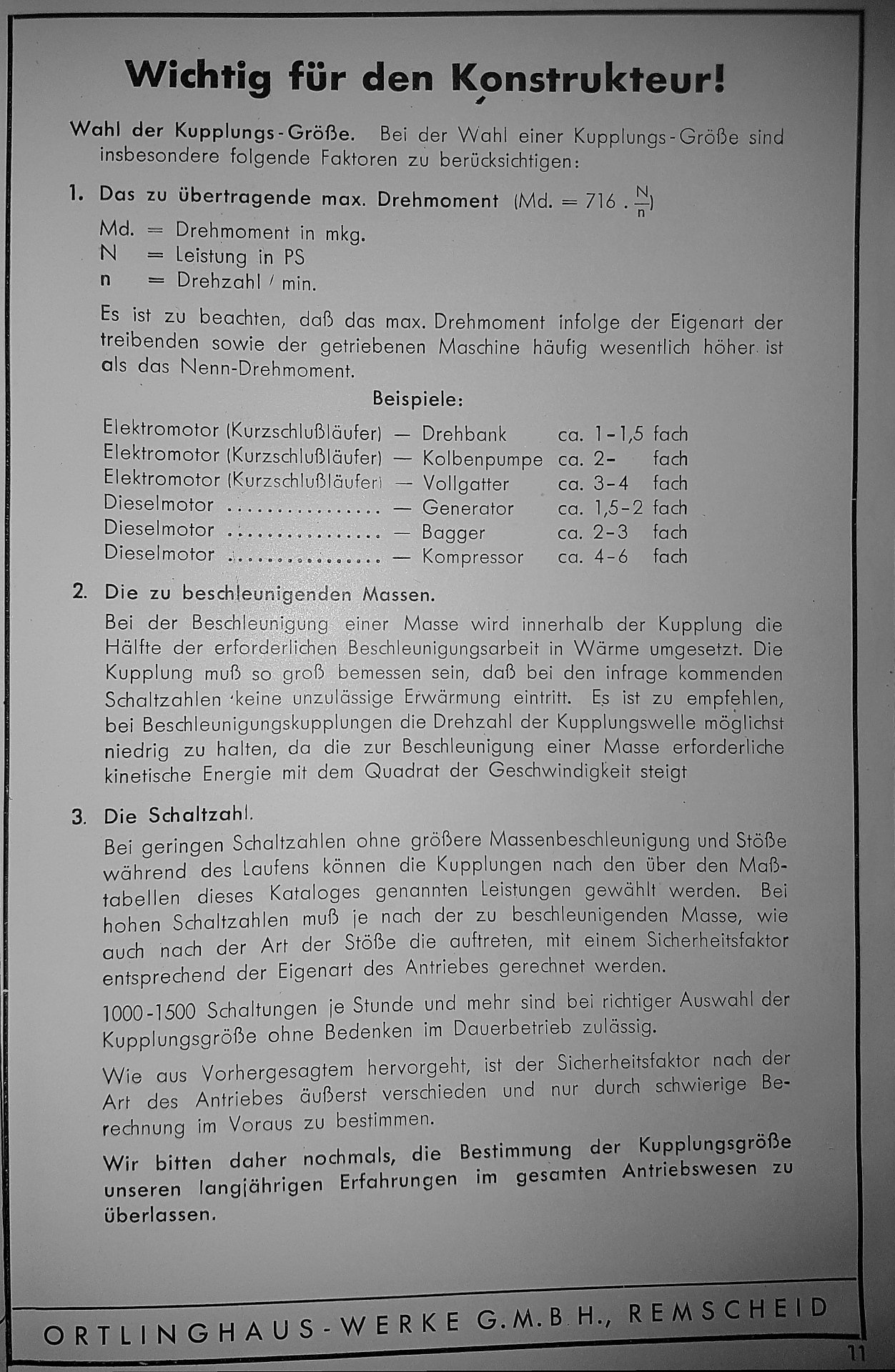

Hallo Dietrich,
auch wenn ich mich neu in diesem Forum angemeldet habe und dies mein erter Beitrag ist, erlaube ich mir, einen Beitrag zur Beantwortung Deiner Frage zu leisten.

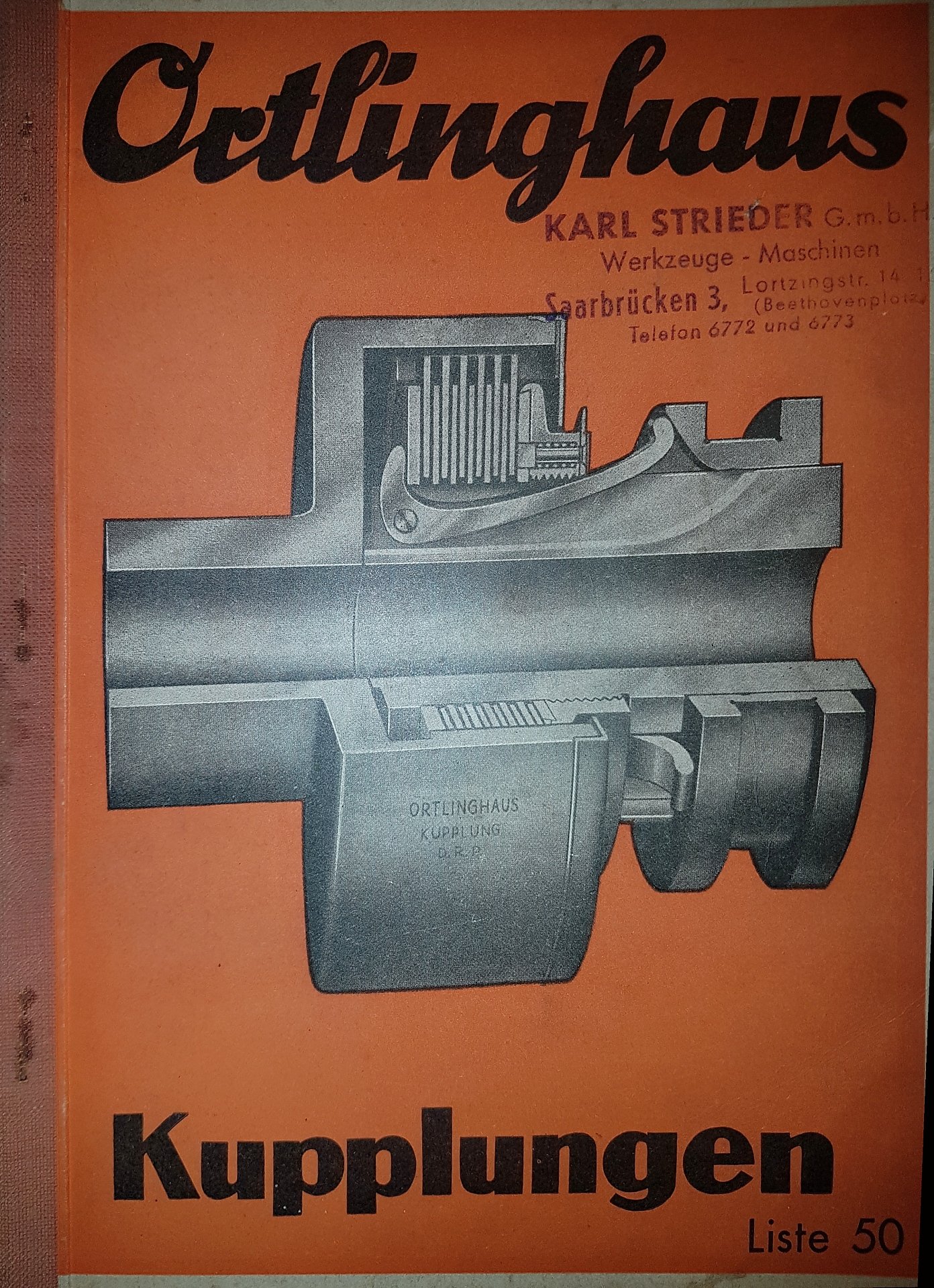

Ich bin im Besitzt eines Deutz MAH 711, den ich zur Zeit aufarbeite. Mein Ziel ist es, mit diesem eine Hydraulikpumpe (genauer, eine Hydraulikdoppelpumpe) und/oder eine Wippkreissäge zu betreiben. Die starre Kopplung dieser Aggregate mit dem Motor stört mich etwas, weshalb ich mich auf die Suche nach geeigneten Kupplungen begeben habe.
Um meinem Ziel etwas näher zu kommen, erwarb ich die "Liste 50, Kupplungen" der Firma Ortlinghaus.
(Ein Erscheinungsjahr ist bei dieser Liste nicht angegeben, aber sie muss, da auf die D.R.P und D.R.G.M. hingewiesen wird, vor 1945 erschienen sein.)
Auf Seite 11 dieser Druckschrift werden Hinweise zur Berechnung von Drehmomenten von Elektromotoren (Kurzschlussläufer) und Dieselmotoren in Verbindung verschiedener Lasten angegeben.
Die Berechnung des Nennmoments wurde hier ja schon beschrieben.
Im Katalog wird hierzu die Formel
Md=716*N/n, mit
N= Leistung in PS,
n= Drehzahl 1/min
Md= Drehmoment in mkg
benutzt. Die nicht mehr gebräuchliche Einheit mkg entspricht 9.81 Nm.
Für Md in Nm ergibt sich also für die Formel
Md=716*9.81*N/m=7024*N/m
Aufgrund der relativ hohen, in den Schwungrädern gespeicherten Rotatoinsenergie, kann der Motor kurzzeitig ein viel höheres Drehmoment als das Nennmoment abgeben. In der Liste sind hierzu die Faktoren angegeben.
Beste Grüße
Volker
