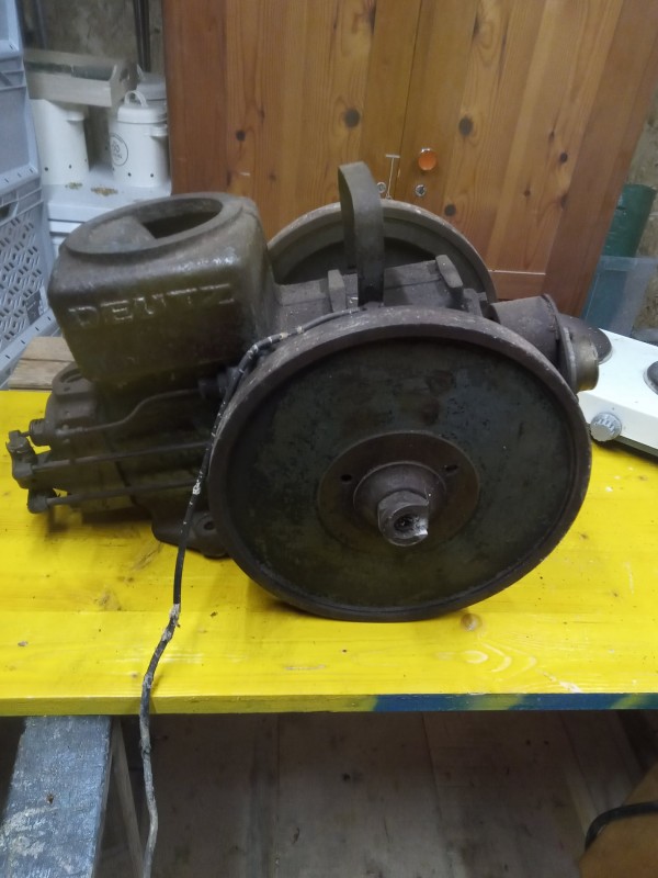

Hallo Freunde🙋
Ich habe wieder einen Motor bekommen! Ist ein Deutz MA 508! Es sind beide Kurbelwellenlager total ausgeschlagen und ich muss sie tauschen! Ich bekomme die Kurbelwelle aber nicht heraus! Nur ca 1,5cm danach stößt das linke Lager am Zahnrad vom Zündmagneten an! Muss ich da den Regler ausbauen um die Kurbelwelle auszubauen?
Gruß Tom

Ja es muss alles rund um die Kurbelwelle ab. Die Kurbelwelle selbst als letztes.
