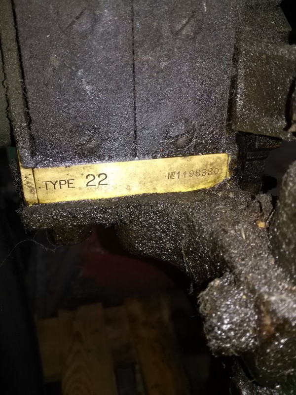

Hallo zusammen.
Ich hab auch mal ne Frage zu einem Zündmagneten ;)

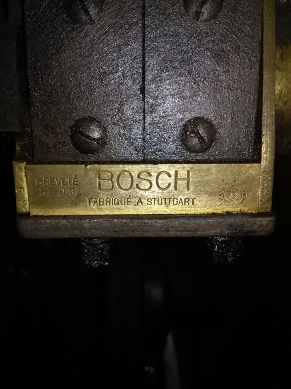

Es ist ein Bosch Abschnappmagnet Type 22 ,der auf einem französischen Motor verbaut ist.
Der vorherige Besitzer meinte, der Motor wäre Baujahr ca.1922.
Die Frage ist nun, ob bei einem Magnet für Frankreich, ebenfalls die Boschliste, die Markus hier mal eingestellt hat, verwendet werden kann?
Denn laut dieser Liste wäre der Zünder wohl etwas älter.
Wer weiß genaueres?
Danke, Grüße und einen guten Rutsch🍾🎆

Meines Wissens wurde alle Boschzünder durchnummeriert - egal für den deutschen Markt oder den Export. Der Type 22 wurde beispielsweise bei Japy Motoren verbaut.
Grüsse, Markus

Danke für die Rückmeldung.
Geh ich dann richtig in der Annahme dass der Magnet ca. Baujahr 1912-1913 ist :?:
Laut liste sind es ab 1915 ja schon 2er Nummern.
Der Magnet ist übrigens an einem Deville Motor verbaut :idea:
Gruß Christoph

Ja, das dürfte hinkommen.
