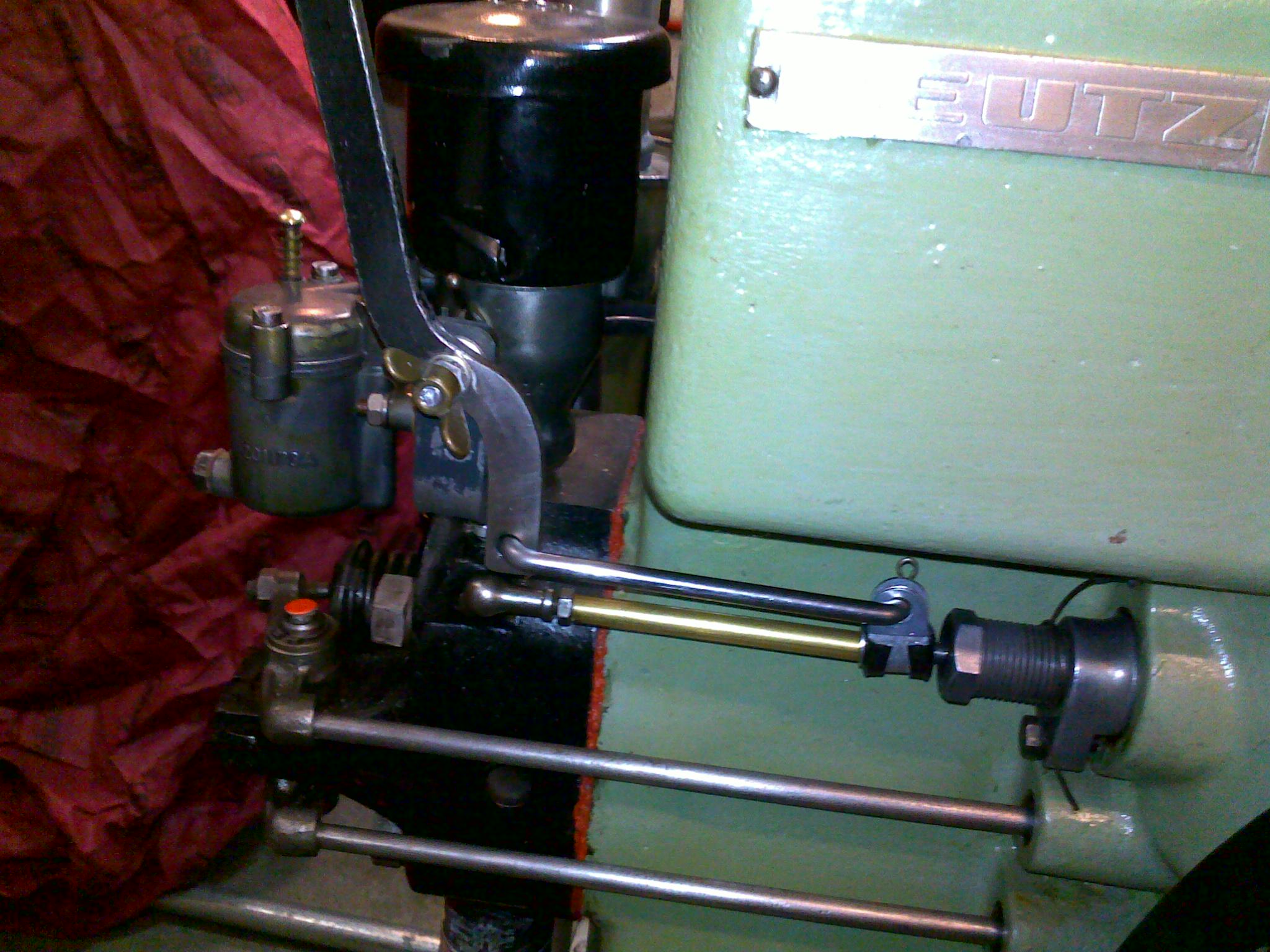

MA608 startet nur bei manuell geschlossener Drosselklappe (siehe Bild) mittels Bohrmaschine, läuft ca. 20 - 30 Sekunden und geht dann mit Auspuffpatschen aus
- lässt sich dann nicht erneut starten
- Startversuche müssen dann auch wegen der heißen Bohrmaschine abgebrochen werden
- vielleicht hat jemand eine zündende Idee woran das liegen könnte........

Hallo Borstel - danke für die Antwort
- also Sprit ist auch nach dem Ausgehen des Motors in der Schwimmerkammer und läßt sich mit dem Tupfer zum Überlaufen bringen
- der Funken ist gut, den kann ich auch 10 mm strecken
- bin etwas ratlos, auch weil der Motor nur mit geschlossener Drosselklappe anspringen mag.......

das hört sich eher nach zu magerem Gemisch an. Hast Du die Düsen im Vergaser wirklich alle am richtigen Ort eingebaut? Wie sieht das "Kerzengesicht" aus? Ein Bild wäre sehr nützlich, um weiter raten zu können.
Streck den Luftfunken bitte nicht über 7 mm - die Zündspule könnte Schaden nehmen und "schleichend" den Geist aufgeben (wird in meiner BA direkt drauf hingewiesen) - man hat dann so komische Fehler, für die kaum Erklärungen gefunden werden können.
