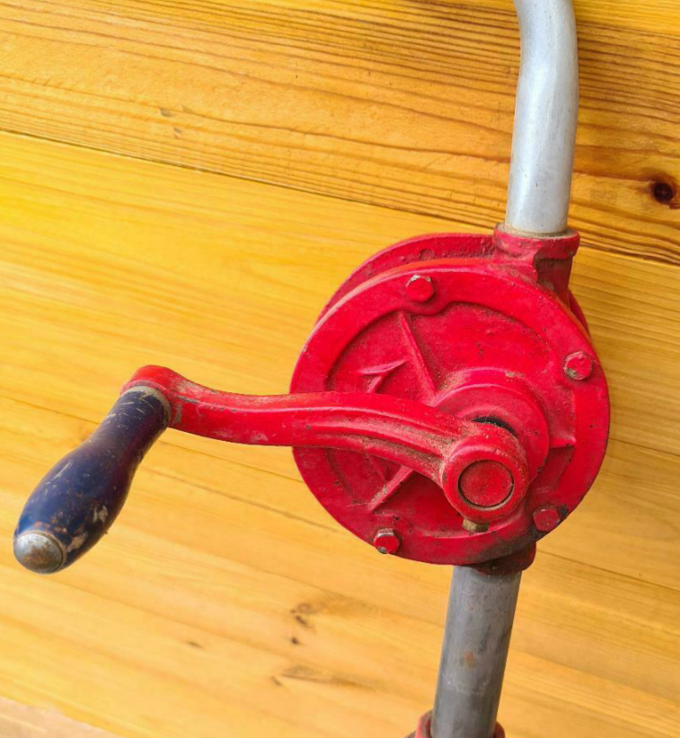

Ich spiele mit dem Gedanken, an einen Motor, der ursprünglich mit Thermoshypon Kühlung mit großem Wassertank gekühlt wurde, eine kleine Pumpe anzubauen. Damit könnte ich, eventuell mit Rieselkühlung, den Wassertank erheblich verkleinern, was dann auch einfacher zu händeln wäre.
Ich habe mir überlegt eventuell eine kleine Fasspumpe mit einer Riemenscheibe auszustatten.(änlich Bild nur kleiner)
Die Frage ist nun, weiß jemand ob so eine Diesel- oder Ölpumpe überhaupt mit Wasser und über längere Zeit funktioniert?
Oder wer kennt eine schöne und kleine Alternative?
Gruß Christoph

Hier gibt es sowas für Adblue, das ist garantiert wasserbeständig:
https://www.fk-soehnchen.de/haus-hof-fo ... BOEALw_wcB
Schau mal bei Aliexpress, bei einem Anbieter steht dabei dass die Pumpen mit Gussgehäuse nur für Öle/Kraftstoffe empfohlen sind. Wobei sich ein Gussgehäuse in der Anwendung sicher besser machen würde. Man sollte die auch so langsam laufen lassen wie möglich - sonst besser eine Kreiselpumpe.

Danke für den Link.
Am liebsten würde ich ja was altes verbauen :roll:
Eine Kreiselpumpe wäre auch ne Option.
Allerdings habe ich davon noch keine hübsche gefunden, die auch noch ziemlich klein ist!
Sonst muß ich halt doch ne neue besorgen :|
Hab nen Hersteller gefunden der ziemlich kleine Flügelzellenpumpen aus messing im Angebot hat, die u.a. mit Wasser funktionieren :!:
Aber der Preis :?
Mal schauen was sich noch ergibt!
Grüße Christoph

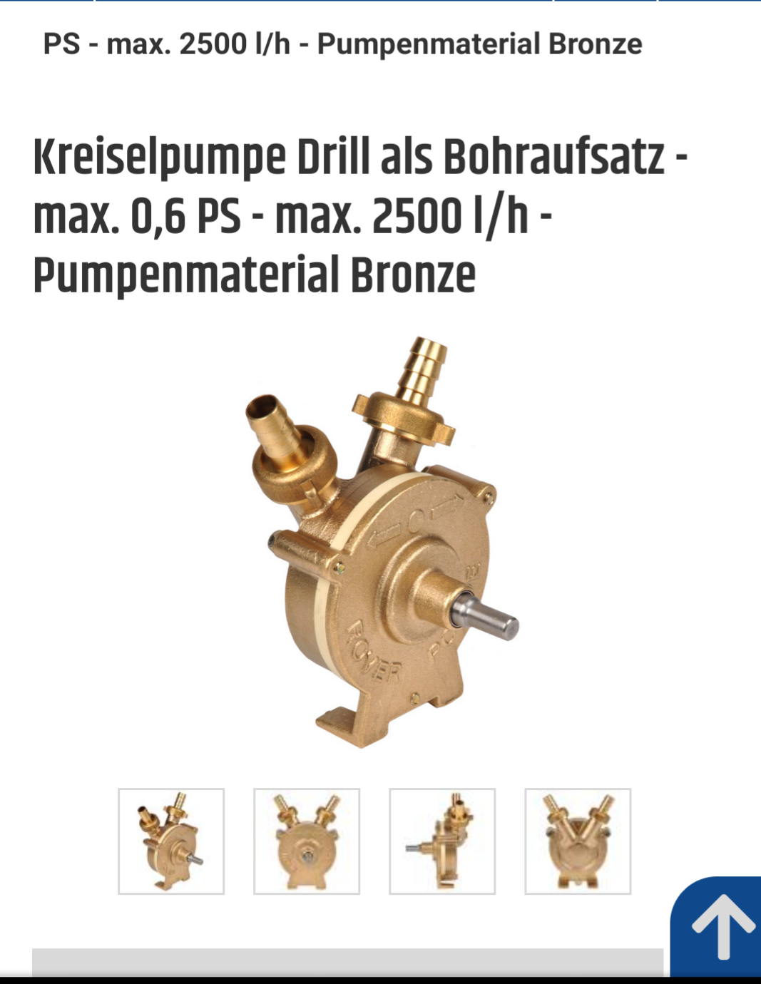

Was haltet ihr davon?
Ist eigentlich für Bohrmaschinenantrieb.
Ist aus Bronze, für Wasser geeignet und gibt es in drei verschiedenen Größen :!:
Bei Esska gesehen.
Bei Esska gesehen.

Die Pumpe von Mathias sieht natürlich robuster aus als das Bohrmaschinen Teil.
Kostet allerdings auch locker das dreifache :!:
Vielleicht bekommt man mal sowas als gebraucht ;)
