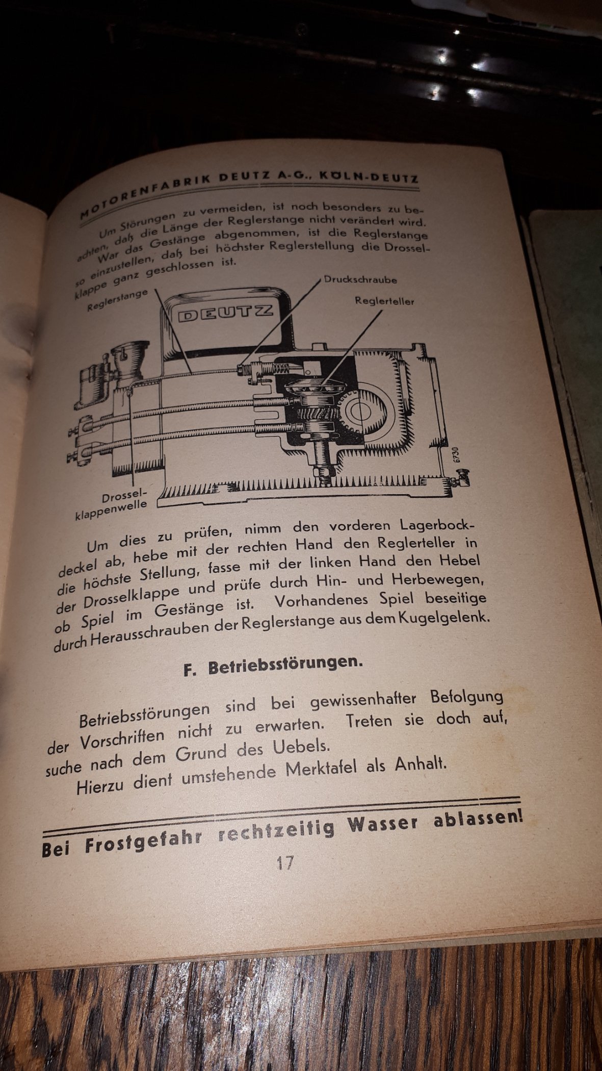

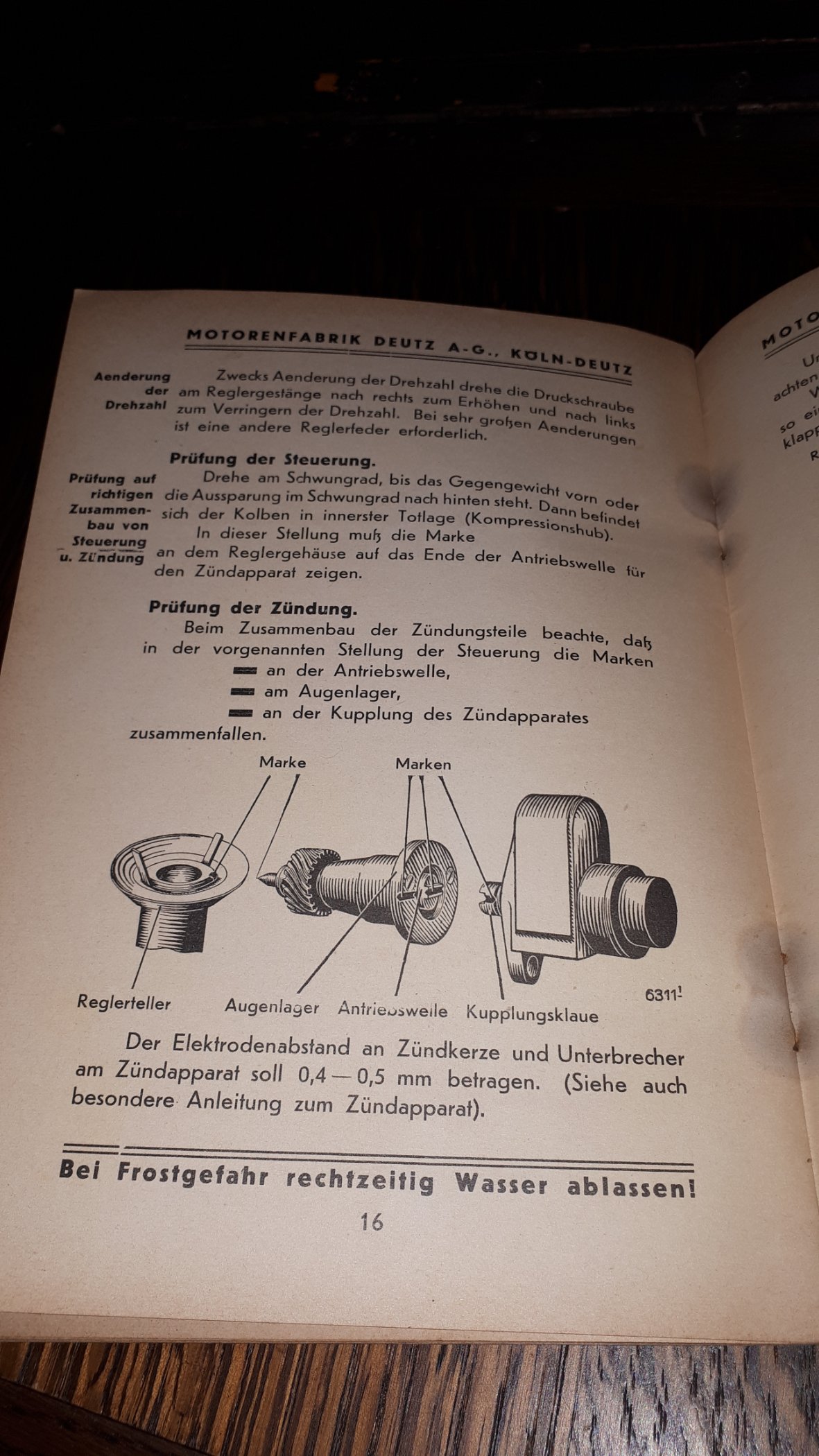

Bilder aus mein buch von ma508
Mfg ate hans terpstra

Hallo Miteinander🙋 ich habe jetzt Steuerungszeiten so eingestellt wie oben im 2. Bild beschrieben! Wenn ich ihn aber jetzt starten probiere saugt er beim Auspuff volle an und beim Vergaser hauts mir den Benzin raus! Habe dann probiert den Regler um 180 Grad zu drehen aber bleibt gleich! Weis wer was ich falsch mache oder denke ich da falsch? Bin um eure Hilfe sehr dankbar!
Gruß Tom
