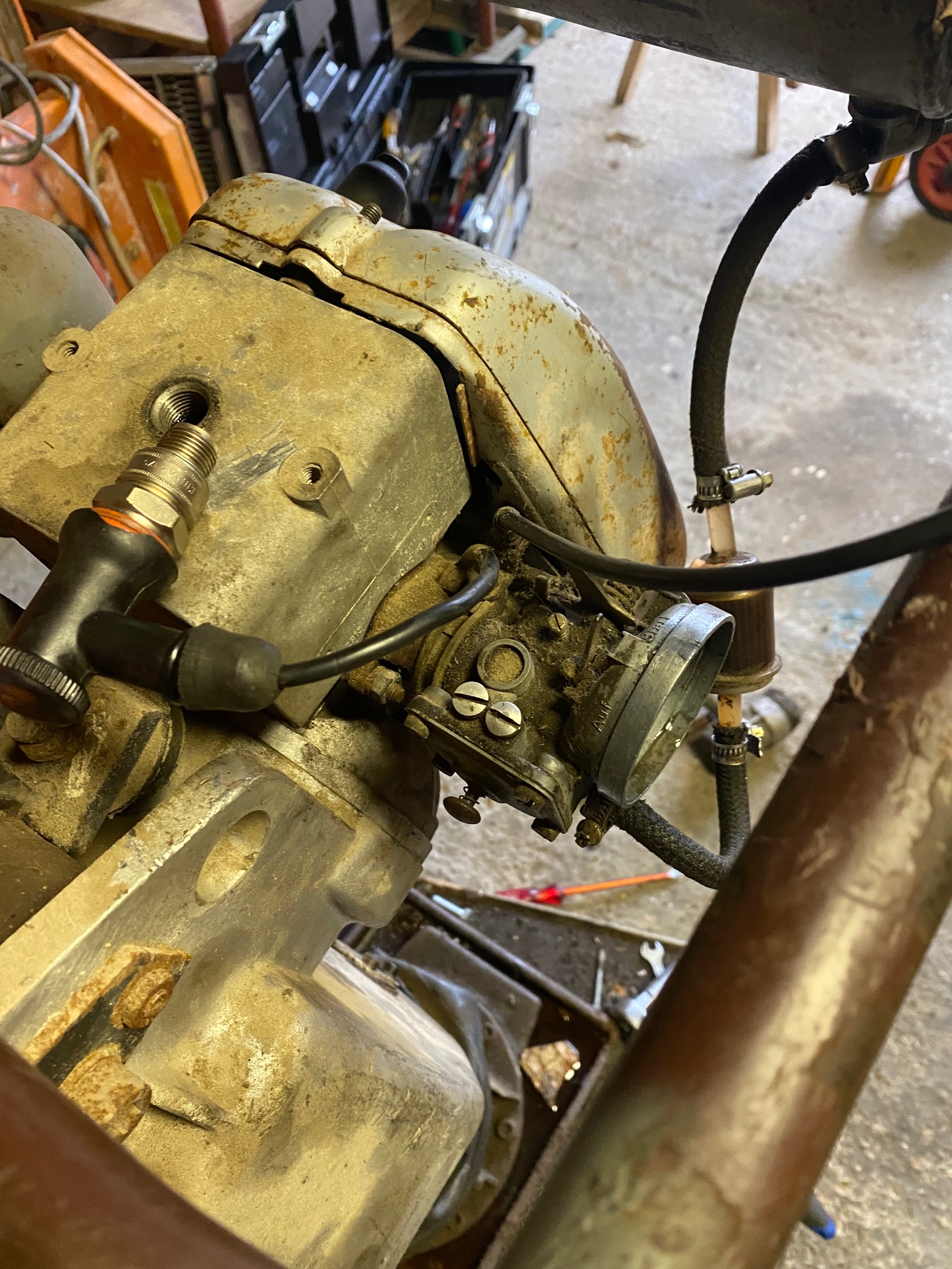

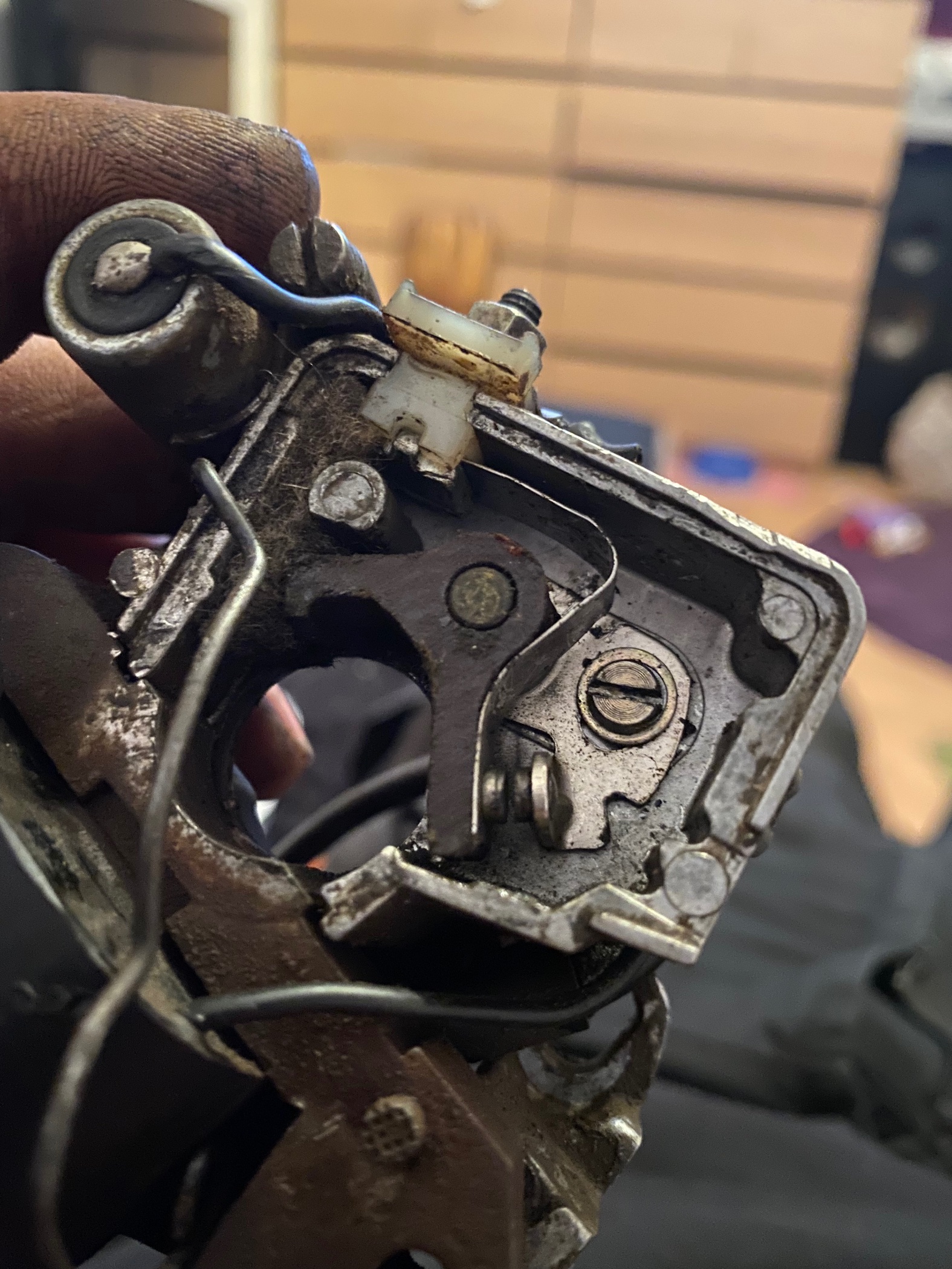

Hab gleich zu Beginn mal eine Frage, und zwar habe ich einen Vibromax Stampfer dieser hat nur ab und an einen Zündfunken. Vermute mal das die zündeinheit defekt ist. Oder kann das auch nur am
Kondensator liegen?
Jemand eine Idee wo ich ersatzt her bekomme? Bild

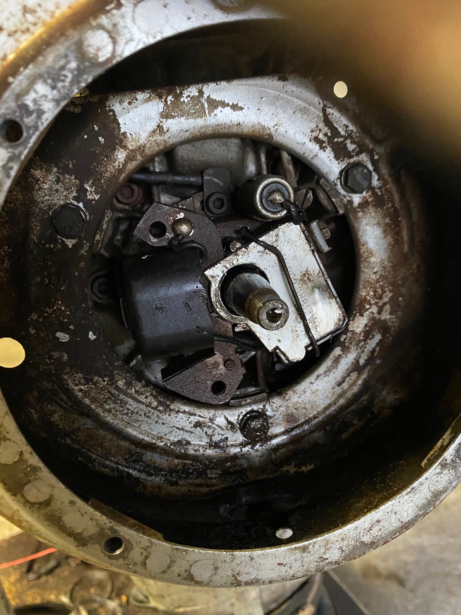

Danke für die Antwort. Bekomm ich das Teil irgendwo komplett? Hab gerade gesehen das auch der unterbrecher Kontakt nicht richtig arbeitet. 🤦🏼‍♂️ Der ging aber vorher.

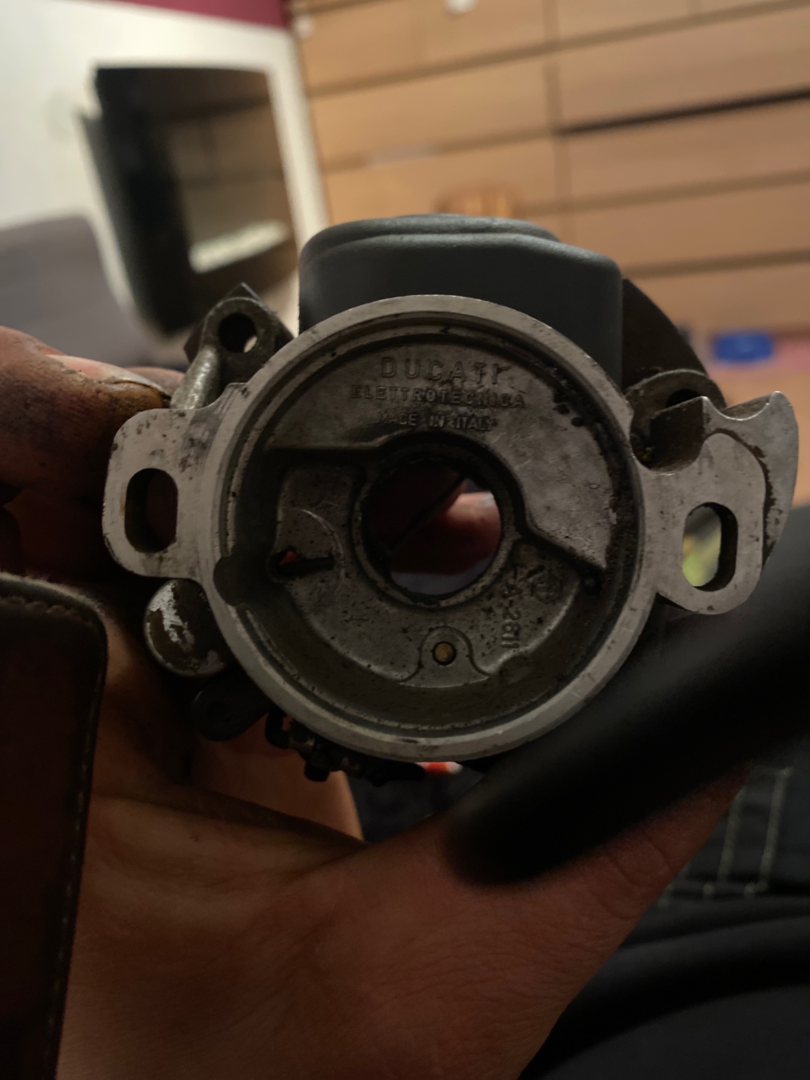

Das ist das teil. 😉

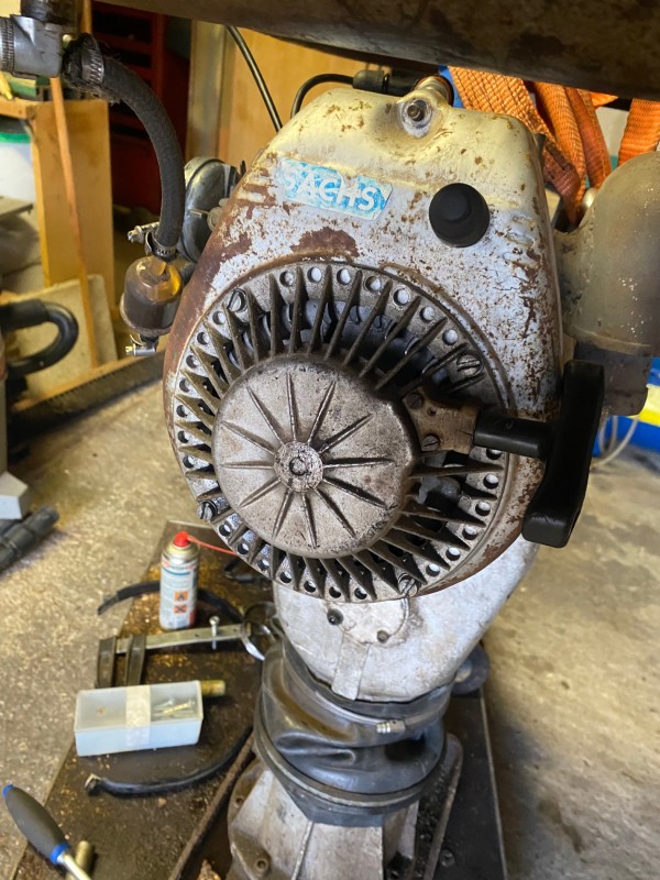

ab und an ist etwas schwierig einzugrenzen. Entweder gibts keinen Funken oder er verschwindet bei warmem Motor. Das wäre jedenfalls typisch.
Wie Peter schrieb, Wackelkontakt möglich. Der Kill-Schalter ist unter der schwarzen Kappe auf der Ventilatorhaube.
Die Zündung sieht auch nicht soo sauber aus.
Was meinst du mit, das der Unterbrecher nicht mehr funktioniert? Schraub mal alles wieder zusammen und versuchs erneut.
Das ist eine Ducati-Zündung, Teile sind sehr schwer zu bekommen, lediglich der Kondensator ist ein Standardteil.
Bastian

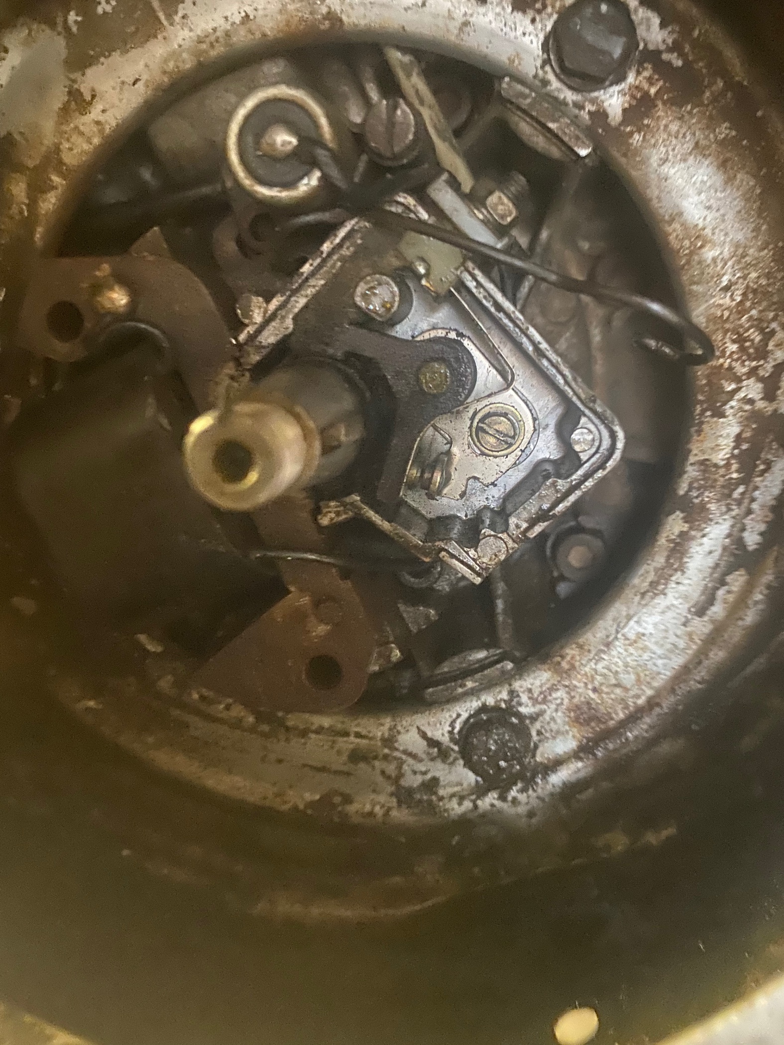

Den Hebel auf dem Bild (rot eingekreist) er ging erst hin und her, darauf hab ich gedacht er schaltet nicht richtig und hab natürlich vor lauter Unwissenheit versucht da was nach zu biegen. Jetzt hängt er immer auf einer Position. 🤦🏼‍♂️
Danke das versuche ich morgen mal, wenn ich das Teil wieder irgendwie hin gebogen bekomme. 🤷🏼‍♂️🤦🏼‍♂️

Na haste die Feder verbogen.
Biste nicht der Erste und nich der Lezte.
Da bleibt nur den Kontakt komplet ausbauen.
Reinigen ,Kontaktflächen blank machen.
Mal zum Verständnis:
Die Feder sollte so "stramm" sein das der Kontakthebel
im ausgebauten Zustand auf den Kontaktflächen aufliegt.
Dazu wirst Du die Lagerung gängig machen müssen, aber nix
abfeilen oder ähnliches.
Dann solltest Du die Feder ein bisschen Nachbiegen. (immer
vorsichtig)
Dann wieder Einbauen.
Wenn die Kontakte eingebaut sind liegen die Kontaktflächen an.
Dann machst Du folgendes: Mit den Finger den Kontakt aufmachen
und Zuschnappen lassen. Das sollte höhrbar Zuschnappen.
Ruhig etliche male testen. Bitte nicht zu weit aufmachen
dadurch wird die Feser wieder schlapp.
Eventuell noch etaws mehr nachbiegen.
Das ganze wieder Eibauen, Kontakabstand auf 0,40
Einstellen ( Wenn der Kontakt auf der höchsten Stelle
auf dem Nocken ist)
Auf dem Nocken kannst Du etwas Fett auftagen.
Dann Vorzündung einstellen und testen. Das höhrt sich alles kompliziert
an ist aber mit ein bisschen Gedult hinzukriegen.
Wenn Fragen dann Fragen.
Gruß Peter
