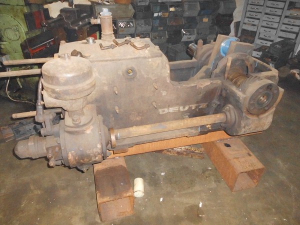

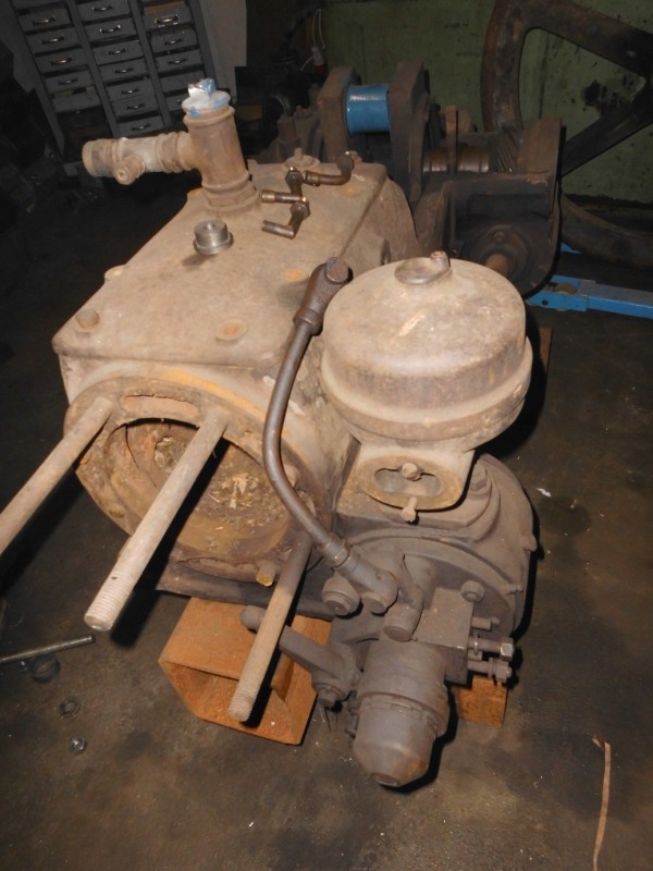

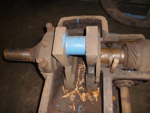

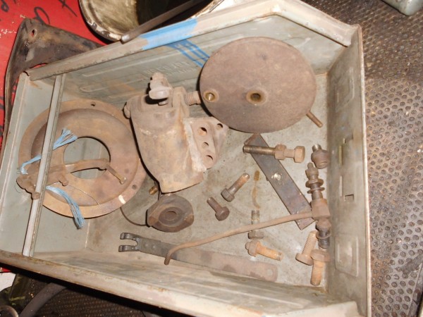

Weis jemand den Typ und das Bj. Dieses Motors ?
Ich habe hier einen Fragment von einem Deutz Diesel Motor Nr 206163
Nockenwelle ,Regler,Steuerwelle, Steuerräder,Kurbelwelle noch zu verwenden bzw, brauchbar
Gute Laufbuchse nicht auf den Bildern zu sehen und Kleinteile
Ich benötige ihn nicht mehr vielleicht benötigt jemand die Ersatzteile oder kennt jemanden
Der welche braucht.

baujahr ist 1927
143805 - 206455 ist 1927
soll MI benzin oder MIH diesel sein
kannst auf Mathias sein liste mit bohrung und hub sehen wass fur ein deutz motor
http://www.standmotor.de/deutz.htm

Bei dem Motor tippe ich auf einen Deutz MIH 2..
(eventuell MIH 232)
