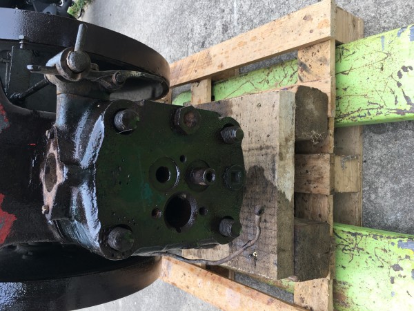

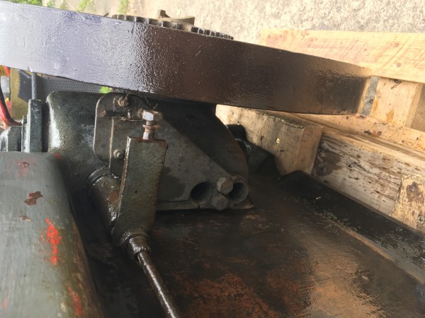

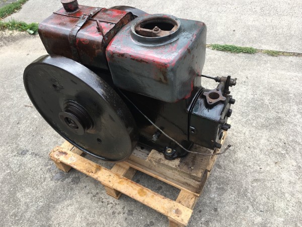

Heute hat es ein MAH714 in meine Garage verschlagen (ich denke zumindest das es einer ist :D )
Leider fehlen bei ihm einige Teile wie auf den Bildern zu sehen.
Die Einspritzpumpe fehlt, die Einspritzdüse fehlt, die Ventile samt Kipphebel und Stößelstange und evtl noch einiges mehr was mir noch nicht aufgefallen ist.
Positives:
- kein Frostriss/-schaden
- die Buchse sieht noch gut aus
- er dreht
Negatives:
- einige Fehlteile (Nieren und Leber fehlen :( )
Evtl hat jemand diese Teile noch daheim im Regal und möchte Sie veräußern.
Über Angebote würde ich mich freuen.
Passen evtl auch Teile von anderen MAH's?
Auch die eindeutige Identifizierung wäre super!
Anbei ein paar Bilder!

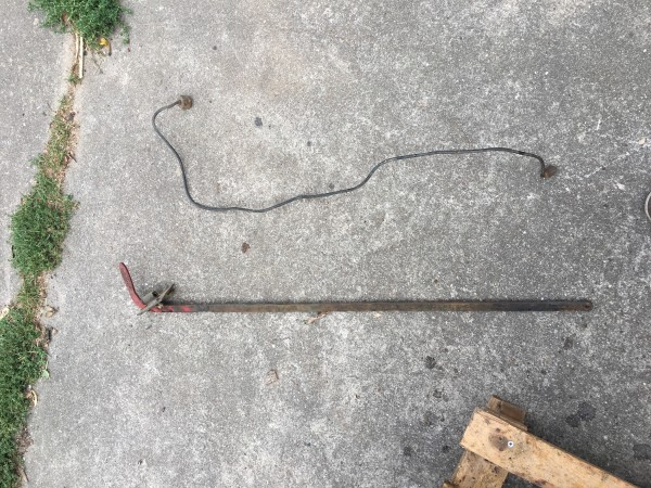

Noch welche
Sieht aus wie ein "Gashebel" würde die Halterung am Motor erklären

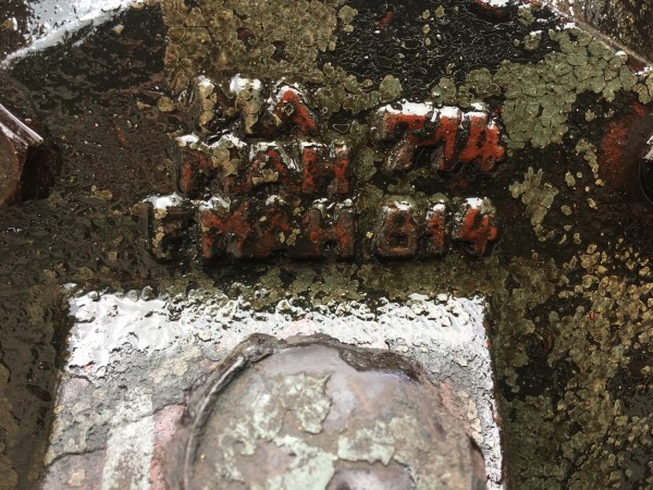

hallo dein motor ist von 1938
mit die type kannst beste hier in die liste sehen
http://www.standmotor.de/deutz.htm
mit bohrung und hub usw kannst die vergleichen
ist dann moglich ein FMAH 814 ist ich weiss noch nicht warum bei diese motoren immer MA/MAH/FMAH auf die guss platte steht :?

Das Baujahr ist schonmal interessant.
Leider hat der MAH714 und der FMAH814 den selben Bohrungsdurchmesser & Hub, nur die Drehzahl macht den Unterschied (MAH 1400 min^-1 , FMAH 1500 min^-1)
