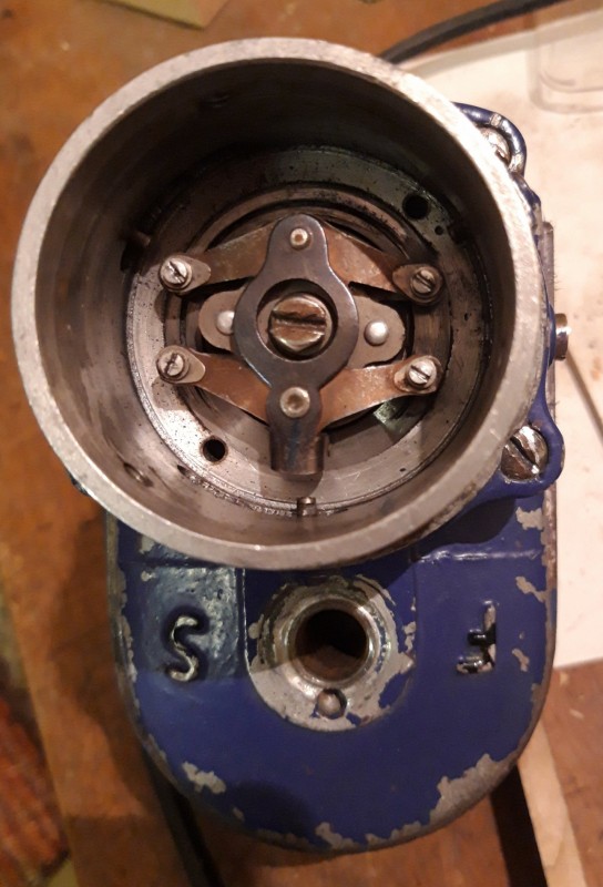

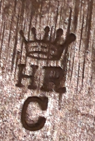

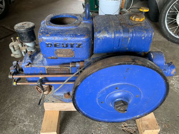

Habe durch Zufall einen Deutz ma 511 bekommen, Nr. 238166, müsste also Baujahr 1929 sein, leider funktioniert die Zündung überhaupt nicht, auf dem Stahlbügel ist eine kleine Krone eingeprägt und die Buchstaben HRC, kennt jemand diesen Hersteller? Anscheinend gibt es auch eine Besondere Anleitung für Deutz Zündmagneten, ist aber im Netz nicht auffindbar, wie kann ich überprüfen ob der Zündmagnet noch genug Magnetismus hat bzw ob der Kondensator noch gut ist? Wo soll denn der Kondensator sein? Die beiden Schrauben links und rechts durch den Stahlbügel gehen irgendwie ins Leere, da ist was weiches dahinter wie vergussmasse!? Gibt es ein schnittiges oder eine Funktionsbeschreibung vom Zündmagneten?

wieso gehst du von einem 511 Deutz aus?
sieht sehr nach MA 608 aus, jedenfalls auf den ersten Blick
MA511 sind eher sehr selten zu bekommen
http://www.standmotor.de/deutz.htm
vergleiche selber
Hoffe, dir hat man den nicht als 511 für viel Geld verkauft
MfG B-B

OK
Kommando zurück
habe da ein Detail übersehen , habe mich vom Vergaser und dem Magneten leiten lassen und den Wasserkasten
mit Bund zum schrauben übersehen
ist doch ein 511
Glückwunsch zu dem Motor
MfG B-B
ist doch ein 511
MfG B-B

genau Benny auch die platz von Zundkerze
608er vor im kopf 511er am seite

Vielleicht ist die Krone mit den Buchstaben HRC auch nur der Hersteller vom Magnet? Weiss jemand von euch ob Deutz für einen Motortyp verschiedene Zündmagneten verwendet hat? Aus Bildern im Netz kenne ich jetzt schon die, welche auf dem runden Deckel das Deutzzeichen haben bzw. Oberhalb vom Deckel den Schriftzug Deutz, meiner hat beides nicht. Eventuell würde er auch mal getauscht? Mfg Egon

Re: Deutz ma 511
Hallo Egon,
das ist ein UH Magnetzünder - Unterberg und Helmle Stuttgart.
Grüsse, Markus
Grüsse, Markus

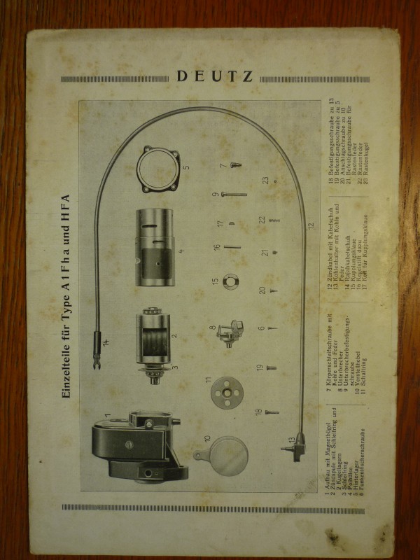

Hallo Egon,
hier eine Bedienungsanleitung mit Ersatzteilliste für einen UH Magnet für Deutz MA Motoren. Weiss aber nicht ob dieser Typ auch beim 511er verbaut war.
Grüsse, Markus
Grüsse, Markus
